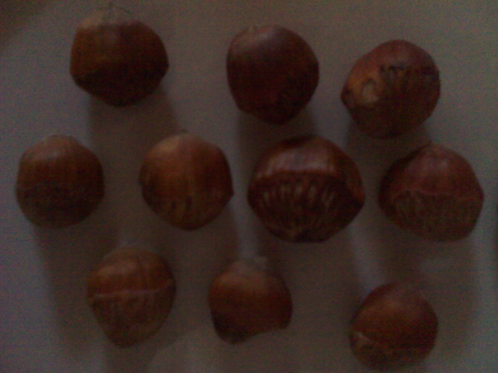

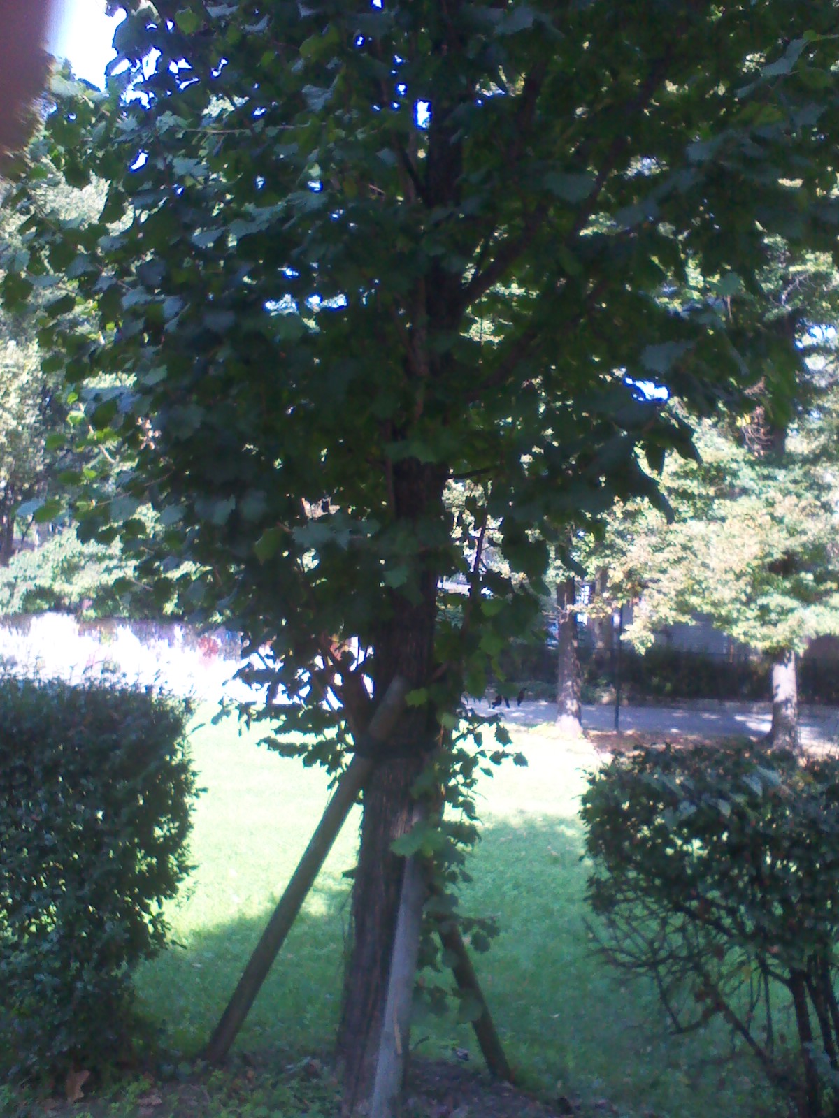

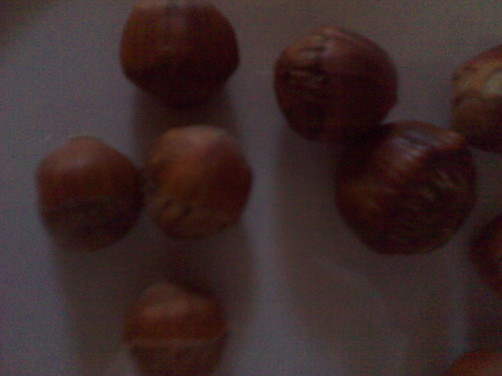

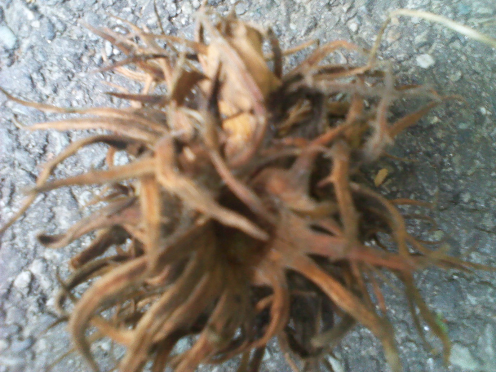

                • nocciola strana

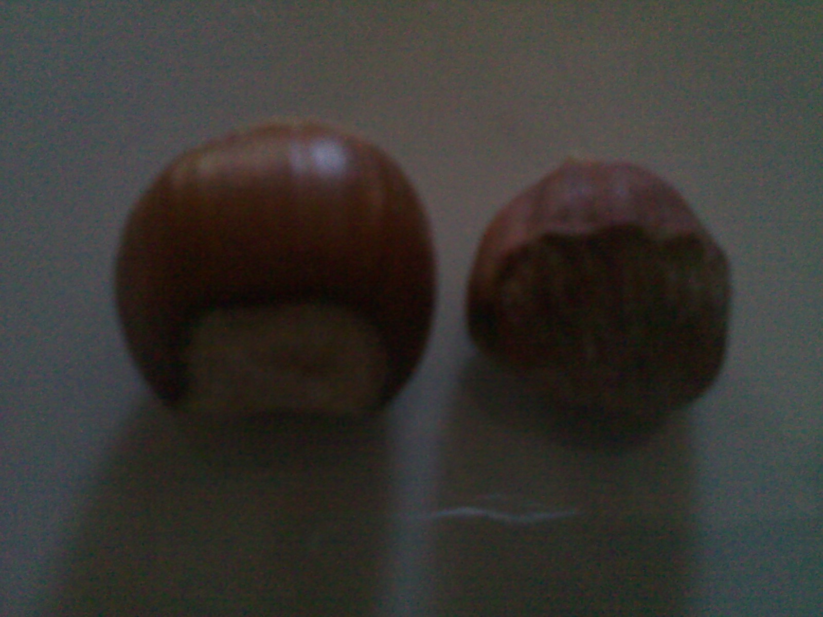

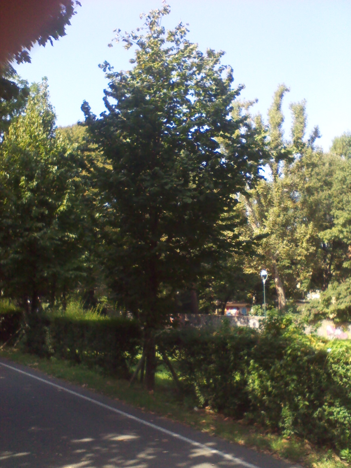

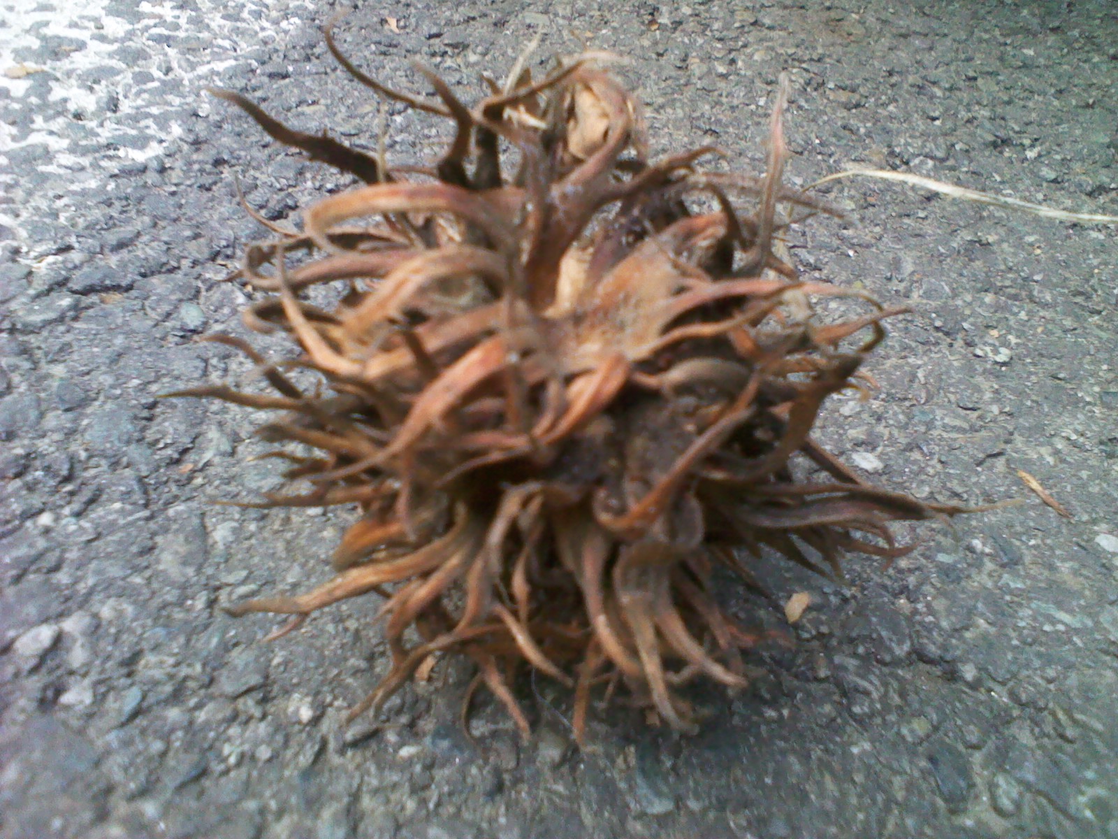

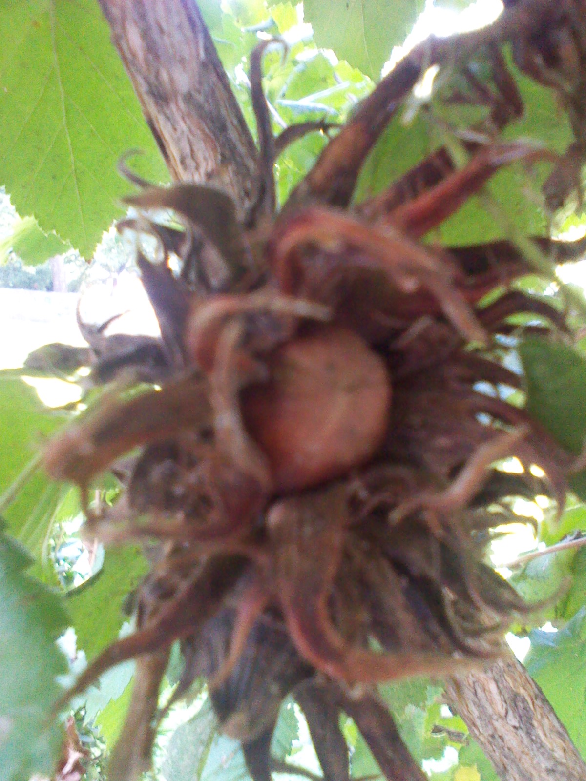

                  oggi camminando in un parco ho trovato questa pianta che sembra una nocciola e fa delle specie di nocciole, ne ho raccolta qualcuna, hanno un guscio molto spesso e non sono molto buone(le ho assaggiate)ho fatto una foto confrontandone una con una mia trilobata
                  Qualcuno le ha già viste?

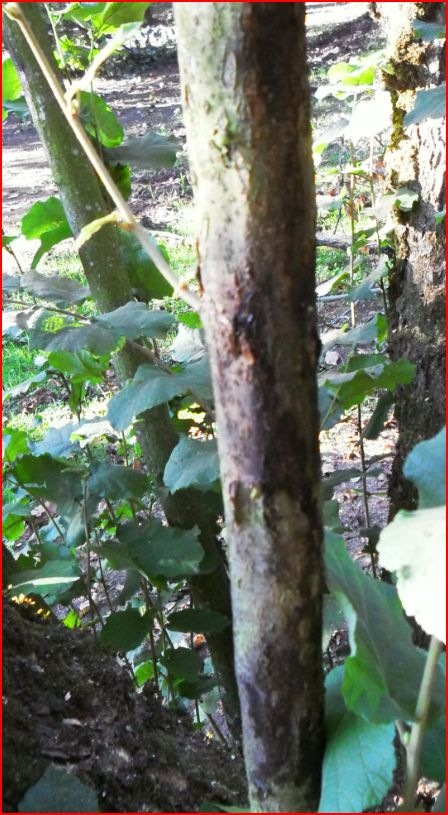

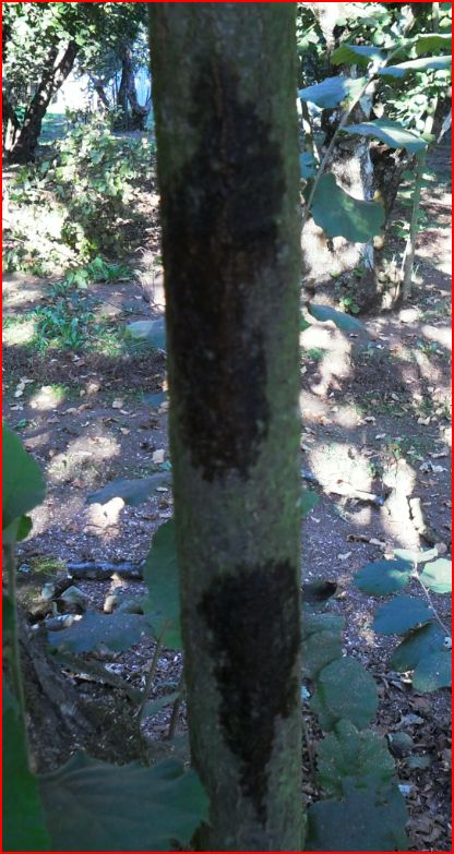

                    Oggi ho cominciato le operazioni di potatura e mi sono accorto di una cosa strana: su una panta i ricacci che stavo facendo crescere per ringiovanirla (di circa 5 cm di diametro) presentano sul tronco tutti quanti una specie di macchia dovuta al fatto che esce del liquido.....
                    Sembra come se la pianta lacrimasse da un forellino dal quale esce un liquido quasi trasparente che bagna il fusto.
                    Questi ricacci sono belli a vedersi e non sembrano colpiti da malattia.
                    Da documentazione in mio possesso, il tutto sembrerebbe ricondursi al fenomeno denominato delle "macchie brune", non pericoloso per la pianta a dire il vero.
                    Secondo la vostra esperienza, si potrebbe trattare proprio di questo? I vostri noccioleti hanno piante con gli stessi sintomi ?

                    • Ecco alcune foto fatte l'altro giorno nel mio noccioleto: spero si vedano bene
                      • Originalmente inviato da peppe30679 Visualizza messaggio
                        Caro Peppe, al 99% è anisandro.
                        Devi mantenere la pianta vigorosa.
                        Tagliare e bruciare le parti secche.
                        Non ci sono altri rimedi o insetticidi.
                        Ci sarebbero le trappole ai ferormoni, ma le dovresti mettere tu e i tuoi vicini (per non meno di 4/6 ettari), altrimenti attireresti anche i coleotteri presenti nelle vicinanze.

                          Grazie della risposta Nocchio!
                          Quindi, oltre alle branche malate e secche che già elimino, devo togliere anche questi rami con le macchie che, come vedi dalla foto, sono giovani ed ancora vigorosi?
                                E si. Andrebbero tagliati anche quelli. Però, io non li tolgo. Preferisco aspettare che si denoti il danno per tagliarli. Di regola, ti dico, andrebbero tolti per evitare che l'anisandro passi alle piante vicine.

                                • Originalmente inviato da nocchio Visualizza messaggio
                                  ______
                                  Nocchio
                                  Ok, tutto chiaro
                                  Questa settimana tanto comincio a potare: avevo già deciso di eliminare le branche non proprio ben messe...d'altronde alcune piante sono veramente vecchie e necessitano di una "manutenzione straordinaria".
