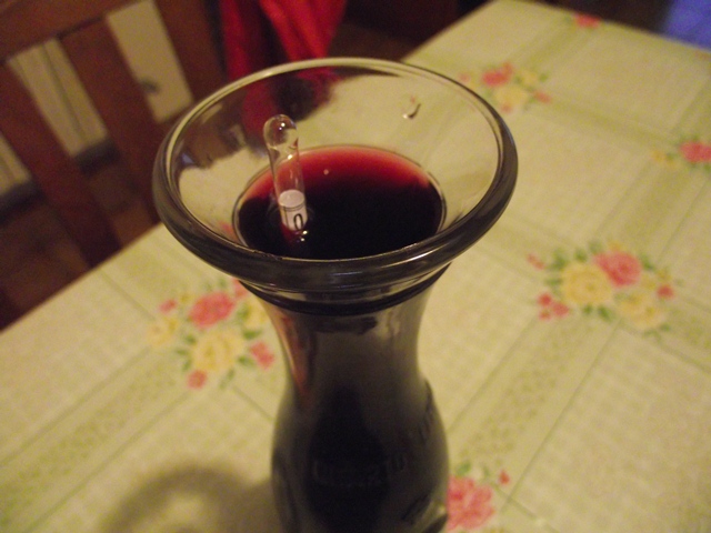

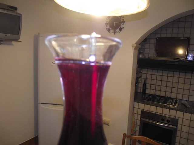

      misurazione vino
      ho fatto delle misurazioni con il mostimetro
      misura 0, da premettere che ho svinato un mese fa travasato da 5 giorni ora il risultato è questo mi potete dire che significa quello zero.grazie

        Significa che i lieviti hanno completato l'operazione di trasformazione degli zuccheri in alcool. Ora non hai piu' il mosto in fermentazione ma hai il vino !
        Fai fare un controllo se il tuo vino e' protetto (livello della solforosa) e se il valore di acidita' volatile e' nella norma. Se tutto e' a posto, devi aspettare e farlo maturare..
