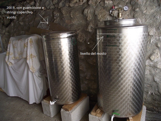

                                  maturazione del vino
                                  ciao a tutti. Devo premettere che ho fatto tutto da me senza avere molta conoscenza della materia. Ho comprato del mosto da un amico: 300 chili almeno cosi me lo hanno venduto.
                                  Vorrei essere chiaro e sintetico:nella foto che allego 2 silos, uno da 2q e un da 3q, quello di 2 è vuoto, in quello da tre ho messo il mosto il giorno 10 di settembre gli ho montato un sifone con dell'acqa e per 6 giorni ha fermentato poi l'ho chiuso.
                                  Con quello che si vede la pressione è arrivata a 0,8 bar nel tempo di 3 giorni poi altrettanti giorni è scesa di nuovo (come mi hanno detto la guarnizione perde) ora cosa mi consigliate per non perdere il vino? lo posso gia travasare?
                                  grazie

                                    #407
                                    Originalmente inviato da ik7qpb
                                    ciao a tutti da premettere che ho fatto tutto da me senza avere molta conoscenza della materia,ho comprato del mosto da un amico 300 chili almeno cosi me lo anno venduto.
                                    vorrei essere chiaro e sintetico nella foto che allego 2 silos uno da 2q e un da 3q, quello di 2 è vuoto,
                                    in quello da tre ho messo il mosto il giorno 10 di settembre gli ho montato un sifone con dell'acqa e per 6 giorni ha fermentato poi lo chiuso con quello che si vede la pressione è arrivata a 0,8 bar nel tempo di 3 giorni poi altrettanti giorni e scesa di nuvo (come mi anno detto la quarnizione perde) ora cosa mi consigliate per non perdere il vino lo posso gia travasare?
                                    grazie
                                    Secondo me devi svinare al piu' presto , dal 10 settembre sono oltre 3 settimane . Un recipiente fermentatore simile non e' cosi' comune ma penso che ormai il mosto sia secco (no zuccheri residui) . Provalo con il mostimetro , costa solo pochi euro
                                    Come dicevo svina e cosi' facendo separi il vino dalle fecce grossolane , al limite il vino nuovo terminera' la fermentazione successivamente , non vedo pericoli particolari. E' piu' pericoloso lasciarlo li senza sapere se ha finito di fermentare e col pericolo comunque sia di venire a contatto eccessivo con l'aria . ciao

                                      • ik7qpb
                                        • 26/02/2008
                                        • 15
                                        #409
                                        Originalmente inviato da albesevin
                                        ciao grazie per aver risposto domani prendo una pompa eletrica
                                        dimmi svinare vuol dire travasare? devo farlo in condizzioni atmosfere particolari? poi sul fondo ce la fezza come faccio a non far pescare anche lei quanti centimetri devo stare dal fondo poi quanto tempo ho per rimetterlo di nuovo al suo posto naturalmente dopo averlo lavato,poi metto anti fiorella? scusa ma non mi fido come lo fanno quelli che conosco, un po di pazienza per favore non ho propio conoscenza.
                                        grazie

                                          #410
                                          grazie
                                          nessun problema. Svinare = togliere il vino dalle bucce ma a quanto ho capito il tuo era gia' mosto cioe' gia' senza bucce. Dunque come si diceva procedi a travasare ; dalla foto hai gia' un rubinetto sul fondo del recipiente , usa la pompa che dicevi e uscira' il vino che temporaneamente metterai in un altra mastella (poiche' nell'altro d'acciaio non ci sta , e' di 2 q.li) Il rubinetto e' gia' sopra il livello delle fecce solitamente. Una volta finito laverai accuratamente il primo contenitore (vedrai le fecce sul fondo) e ci rimetterai il vino a riposare. Io ho un contenitore con camera d'aria e dunque non metto antifioretta od olio . Fai in modo che il vino non stia mai a contatto con l'aria . Se il vino e' ancora molto velato rifarai un altro travaso fra 10/15 gg , col sole e bel tempo (alta pressione, non giorni tristi e piovosi) .Vedrai che piano piano coi primi freddi il vino diventera' piu' limpido e via cosi'

                                              Vinificazione in Bianco: tank in acciaio con refrigeratore
                                              Ciao a tutti,
                                              quest'anno volevo vinificarein bianco per la prima volta. Come riportato nel mio blog siamo un gruppo di amici ed ogni anno "proviamo" a fare del vino. Fino ad ora abbiamo sempre vinificato in rosso e con discreti risultati. Quest'anno ci sentiamo più esperti e vogliamo passare la bianco. Vole chiedere se qualcuno di voi utilizzi tank in acciaio con refrigeratore (per il controllo della temperatura). Mi chiedevo, in alternativa, se potesse andare bene fare la prima fase di macerazione (le prime 36 ore) mettere il nostro tank (classico con gallegiante senza refrigeratore) in una cella frigorifera che potrebbe essere messa a nostr adisposizione....
                                              Buon vino a tutti
                                              e grazie per i vostri comenti

                                                #413
                                                ciao ciao
                                                ciao albeseven
                                                ho travasato. Ti diro: l'ho assaggiato e mi è sembrato che prometta bene. Sento piu' l'alcol che gli zuccheri. Ora tra dieci giorni, come dicevi, travaso di nuovo poi credo che dovro' aspettare i freddi per farlo maturare. Visto che ce l'ho di fuori, tanto qui nel salento non fa mai molto freddo e poi a primavera lo travaso di nuovo per cambiare posto cioe' dove fa piu' fresco e lo lascio nel silos da 200l ma vorrei mettere un coperchio (galleggiante) con camera d'aria.
                                                Ho chiesto ad un amico di prestarmi il suo mostimetro poi ti faro' sapere.
                                                Che dici: il coperchio lo ordino adesso o posso aspettare quando faccio l'altro travaso a primavera?
                                                grazie ciao

                                                  #414
                                                  vai vai compra il coperchio con camera d'aria. costera' sui 70/80 euro , lunga durata e isola il vino dall'aria . Hai lavorato un anno o quasi , non fare in modo di rovinare tutto. Non hai tempo devi tappare subito tutto. Ma spero te l'abbia detto qualcuno delle tue zone. Siete in zona di vino da mille anni e ... di grande clima per la vigna . Ciao buone cose

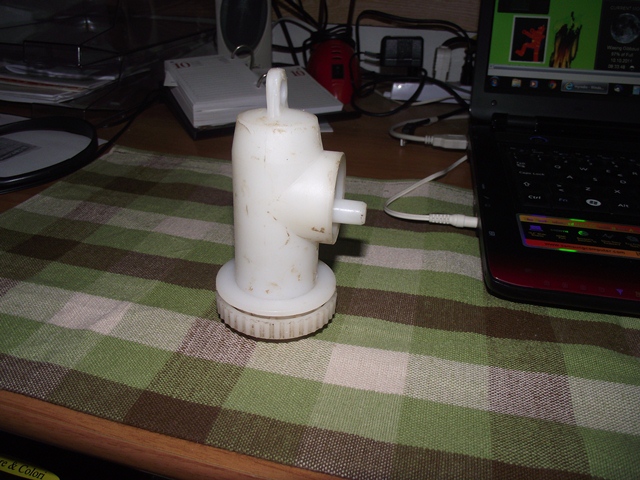

                                                          #418
                                                          vai vai compra il coperchio con camera d'aria. costera' sui 70/80 euro , lunga durata e isola il vino dall'aria . Hai lavorato un anno o quasi , non fare in modo di rovinare tutto. Non hai tempo devi tappare subito tutto. Ma spero te l'abbia detto qualcuno delle tue zone. Siete in zona di vino da mille anni e ... di grande clima per la vigna Ciao buone cose
                                                          dimenticavo di dire che i due silos anno già il coperchio con guarnizione e fascetta non so se basta,uno quello da 200l lo trovato su internet è della ghidi codice 30200 da trasporto quello da 300l sempre della ghidi credo sia da stoccaggio monta una valvola che io ho sostituito (vedi foto) di qui nel prossimo travaso lo lascero'.
                                                          la valvola che ho tolto posso sapere per cosa serve,visto che le due biglie impediscono a l'aria di passare nei due sensi,grazie per le informazioni.

                                                            #419
                                                            Originalmente inviato da alberto.tofani
                                                            Ciao a tutti,
                                                            Buon vino a tutti
                                                            Ciao a tutti,
                                                            Vi aggiorno sulla situazione e vi chiedo aiuto!!
                                                            Sabato abbiamo pigiato l'uva. 2 Quintali per il rosso e un quntale (uva nera) per il bianco.
                                                            Il problema è il seguente: il mosto per il bianco bianco, senza vinacce (messo in una damigiana da 54L) sembra fermentare. Per quanto riguarda il rosso (messo in una tank di acciaio) a me sembra che ad oggi ancora non abbia cominciato l'ebollizione (non vedo movimento, bollicine etc...). Nel mio paese c'è stato un brusco abbassamento della temperatura, può essere quello il problema? c'è qualche cosa che possimao fare? o ormai è troppo tardi?
                                                            Alberto

                                                              #420
                                                              Ciao a tutti,
                                                              Alberto
                                                              Posso dirti quello che faccio io in questi casi: Subito aggiunta di lieviti, se non ho a disposizione quelli selazionati uso quello per pizza che è della stessa famiglia (1/2 quadretto). Se la temperatura del mosto è troppo fredda, meno di 20°, riscaldo un poco la massa. A tal scopo ho acquistato un cavo riscaldante che si autoregola ad una temperatura massima di 30 °C e con questo ho fatto 4 spire attorno al tino (io ne ho uno da 110 lt.). Nel giro di 1/2 giornata e con un consumo di elettricità irrisorio porto il mio mosto a 25 °C.
                                                              Così ho sempre risolto problemi di fermentazione.
