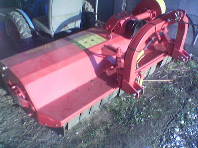

            secondo me è meglio quella che ho io a proposito quando ho tempo metto qualche foto

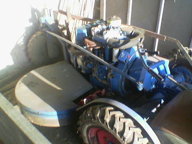

                    Eccovi la mia trincia che ora uso solo x sminuzzare i residui di potatura di viti, Kiwy,ciliegi,albicocchi e peschi...e poi il mio mostro,l'ho scembiato con la mia vecchia berti....ha il motore autonomo(2cilindri diesel SLANZI),non devo continuare a staccare e attaccare e giro attorno alle piante....e' una cannonata x l'erba...cosa ne dite?

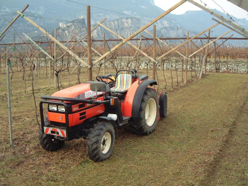

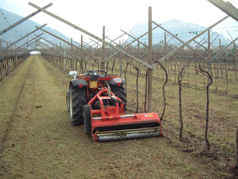

                      In particolare per Turbostar allego foto del mio "piccolo"in azione con la trincia:

                        • #72
                          grazie polaris
                          sembra che questa dragone faccia un ottimo lavoro con i sermenti,e complimenti di nuovo x i mezzi

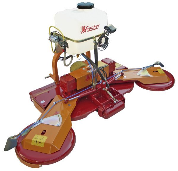

                                              Quest'anno dovremmo acquistarne una, visto lo stato pietoso della scai che possediamo. La Fischer sembrerebbe l'ideale.
                                              Vi allego la foto del modello che farebbe al caso nostro, completa di impianto diserbo, taglio 160 - 280 cm.
                                              dell' AEDES invece cosa ne pensate??
                                              Mi sembra un po' più robusta della fischer...

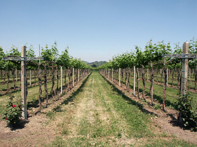

                                                      Ciao, io sto ai piedi dei colli euganei, padova. 100% vigneto.
                                                      Posto una foto di un nostro vigneto a gdc, erba sfalciata nell'interfila e glifosate sulla fila.
                                                      Nonostante le parolacce che ci ha fatto sprecare la vecchia tagliaerba scai, il suo sporco lavoro l'ha sempre fatto.
