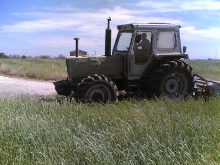

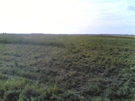

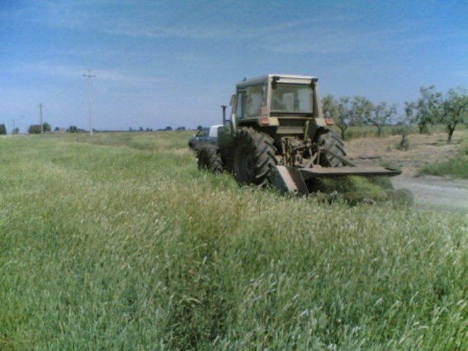

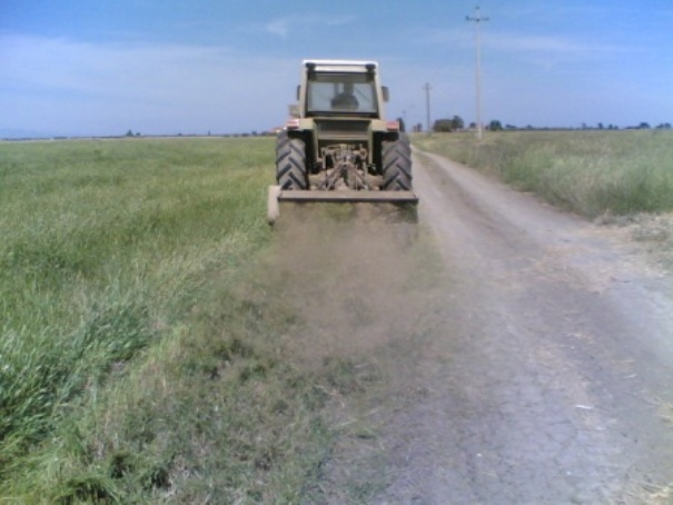

                  • Ecco alcune foto della mia ubaldi 200 e del lavoro che fa
                    Carlo
                    • Due domande non è che la tieni un pò alta? La seconda è chi è quel matto che fa le foto alla trincia che lavora col cofano aperto?
                      • Scusa non voglio fare il professore ma anche per me la tieni alta, se non l'hai fatto abbassa tutto il sollevatore e stringi di un pò di giri il terzo punto, poi chiudi il cofano con il trattore che hai non dovresti averre problemi e l'erba non mi sembra di quella maledetta tipo trifoglio che prende il motore alla gola.
                        Johndin per il fotografo direi che corre meno pericoli di quelli che sembra, certo che comunque non è una posizione invidiabile.
                        • Il problema è che il terreno è tutto storto perchè, indecisi se fare inerbimento spontaneo o altro, a settembre gli abbiamo fatto una passata col frangizolle o erpice a dischi come dir si voglia (noi lo chiamiamo coltivatore), infatti si vede la polvere che ogni tanto si alza quando prende la terra, inoltre qui sta diventando tutto secco e quell'erba a vita breve soprattutto perchè dopo il 15 di luglio una bella passata col coltivatore e interriamo tutta sta sostanza organica pronti per la stagione produttiva, la foto l'ho fatta da debita distanza nn preoccupatevi tra l'altro in questo terreno nn c'è neanche un sassolino, tutta argilla.
                          P.S.: per la cronaca facendo lo stesso lavoro in un campo di un amico (quel furbone aveva arato e lasciato crescere l'erba all'inverosimile) è saltato un sassolino che ha frantumato il vetro di dietro rischiando di fare moolto male a chi guidava (mio fratello qualche graffio sul braccio) e a chi gli stava affianco (il furbo), morale della favola 35 euro di policarbonato (almeno è infrangibile) da sostituire al telaietto al poso del vetro (il fu).
                          Carlo
