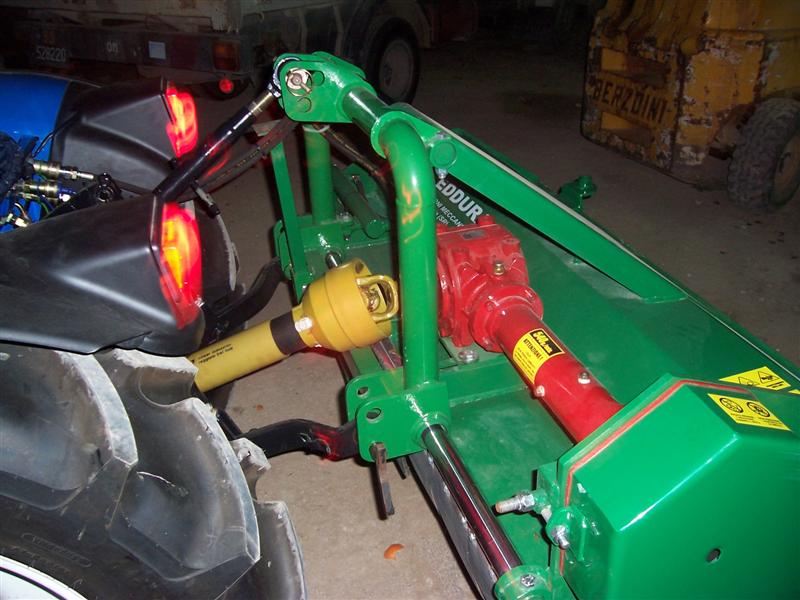

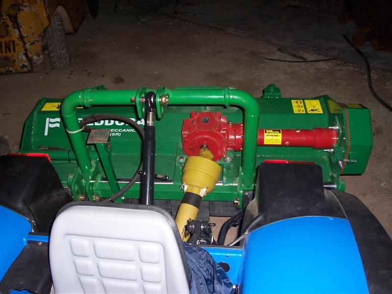

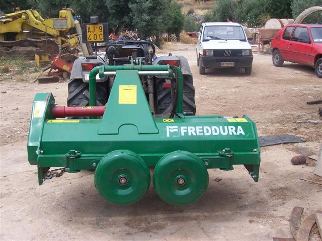

            trincia mod. FREDDURA pvl 160
            ciao conoscete questa trincia shttp://www.forum-macchine.it/attachment.php?attachmentid=12220&stc=1to trincia tutto
            spessore fiancate laterali12mm cassa antisfondamento 6mm con rotore su cuscinetti oscillanti a doppia corona che ne pensate di questa
            trinciahttp://www.forum-macchine.it/attachment.php?attachmentid=12228&stc=1

              mm mi piace molto le altre marche come la dragone secondo me sono le migliori e vabbè anche la mia è ottima per il lavoro che faccio io macina tutto anche dei pezzi belli di tufo e poi perché invece del rullo ci hanno messo quelle due ruote de ferro?
              • #97
                di solito nelle trince le ruote di appoggio vengono applicate x regolare l'altezza di taglio,scaricare parte del peso a terra e contemporaneamente essere liberi di girare con il trattore senza sollevare l'attrezzo,o ad esempio x trinciare le foglie delle barbabietole o carote prima della raccolta.
                • #98
                  cmq di fabrica escono con rullo poi le ruote sono a richiesta e vanno meglio sugli agrumeti x che ci sono le spine specialmente nei limoneti quindi avrebbero problemi con quelle in gomma ke si bucano sempre,
                  e poi le ruote servono soprattutto x terreni sassosi, sabbiosi, bagnati.
                  Per una macchina da 1,60 bastano 35cv per trinciare rami di diametro di 50mm.

                    • la PVL160 pesa 480 circa lunga 88cm taglia con le mazze e l'ho pagata 2700+iva

                      • Visto che è di tua costruzione e mi sembra a spostamento laterale, perche non gli monti le ruote posteriori pivoettanti?

                        • le ruote sono sterzanti. riguardo il mal secco i rami vengono bruciati per distruggere il fungo e persino le attrezzature x tagliare i rami vengono disinfettati x evitare che infetti altre piante
