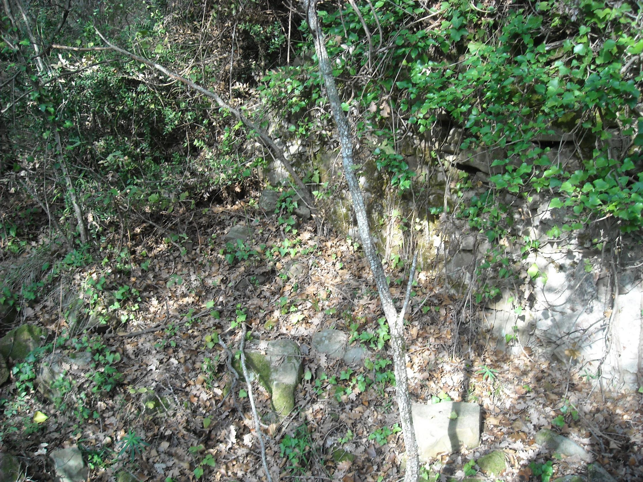

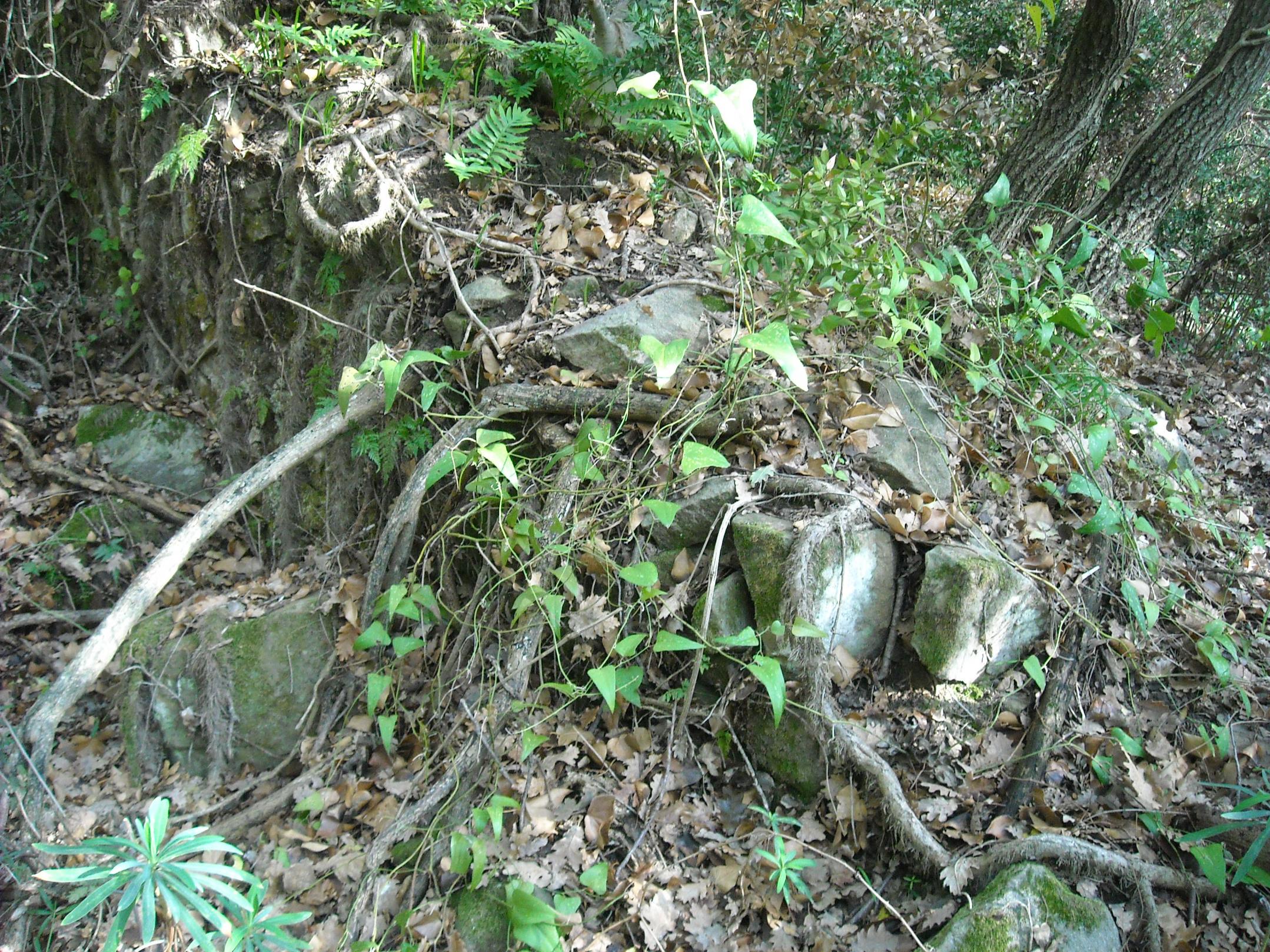

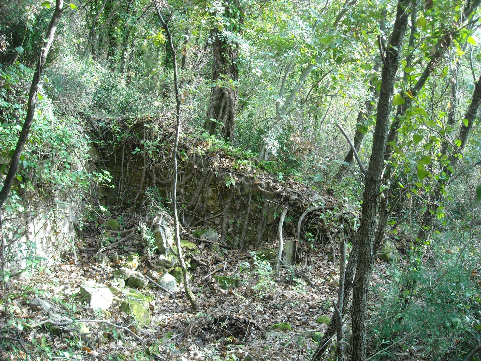

                              esistono quattro mura di pietra a secco con dentro due piante di ciliege ...................dovuto iniziare la pratica di accatastamento .
                              ecco! è qui che scatta la domanda:
                              L'agenzia del territorio (ex catasto) ed il tuo tecnico intendono portare anche i ciliegi al catasto fabbricati? Ed in quale categoria? (ciliegio di tipo popolare, ciliegio da villa, ciliegio signorile oppure pianta tipica dei luoghi. Ovviamente scherzo per sdrammatizzare la violenza che gli agricoltori in silenzio stanno subendo)Se la risposta è no, come stai procedendo?

                                                      • Intanto inserisco una foto del fabbricato su cui non ci dovrebbero essere problemi a qualificarlo rudere, la foto è realizzata in modo da evidenziare la massimo quanto resta, in pratica è quasi impossibile individuarlo in mezzo alla boscaglia se non si conosce dove si trova
                                                        • Piccola puntualizzazione da pignoleria.
                                                          Con la tua parola "rudere" intendi che non deve essere inventariato, oppure deve essere inventariato come F2?
                                                          • Originalmente inviato da 90 c Visualizza messaggio
                                                            Intendo che non deve essere inventariato, al momento risulta inviata al catasto comunicazione di incoerenza, mod 26 e fotografie. inserisco altre foto da cui si evince l'ormai inesistenza del fabbricato
                                                            Ultima modifica di sergiom; 03/12/2012, 00:17.
