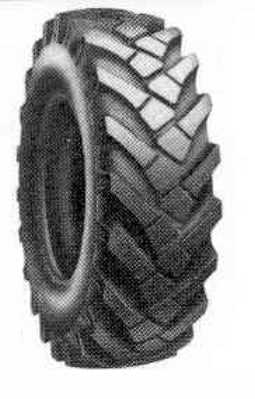

                                            La misura esatta e' 11,5/80-15,3, copertura assolutamente attuale e di facile reperibilita' con diverse tipologie di profilo, il piu' classico e' quello rigato "implement" che montano le rotopresse e i rimorchi agricoli, poi c'e' il disegno "TM" (tractor motrice) con i classici ramponi e infine il disegno "MPT" (multi pourpouse tire) ossia "pneumatico multi servizio" che vengono utilizzate per le macchine industriali.
                                            Le puoi trovare da qualsiasi gommista che operi su mezzi agricoli e industriali ad un prezzo che puo' variare dalle 150€ alle 220€ iva compresa a seconda del telaggio che puo' essere da 10, 14 fino a 18pr.
                                            Se invece il mezzo monta proprio le 11,5/80-15 (e non 15,3) allora la cosa e' molto piu' complicata in quanto trattasi di misura che e' andata scomparendo negli anni, a questo punto e' molto piu' conveniente passare alla misura 15,3 sostituendo i quattro cerchi, spesa totale (dei cerchi) 200€ iva compresa
