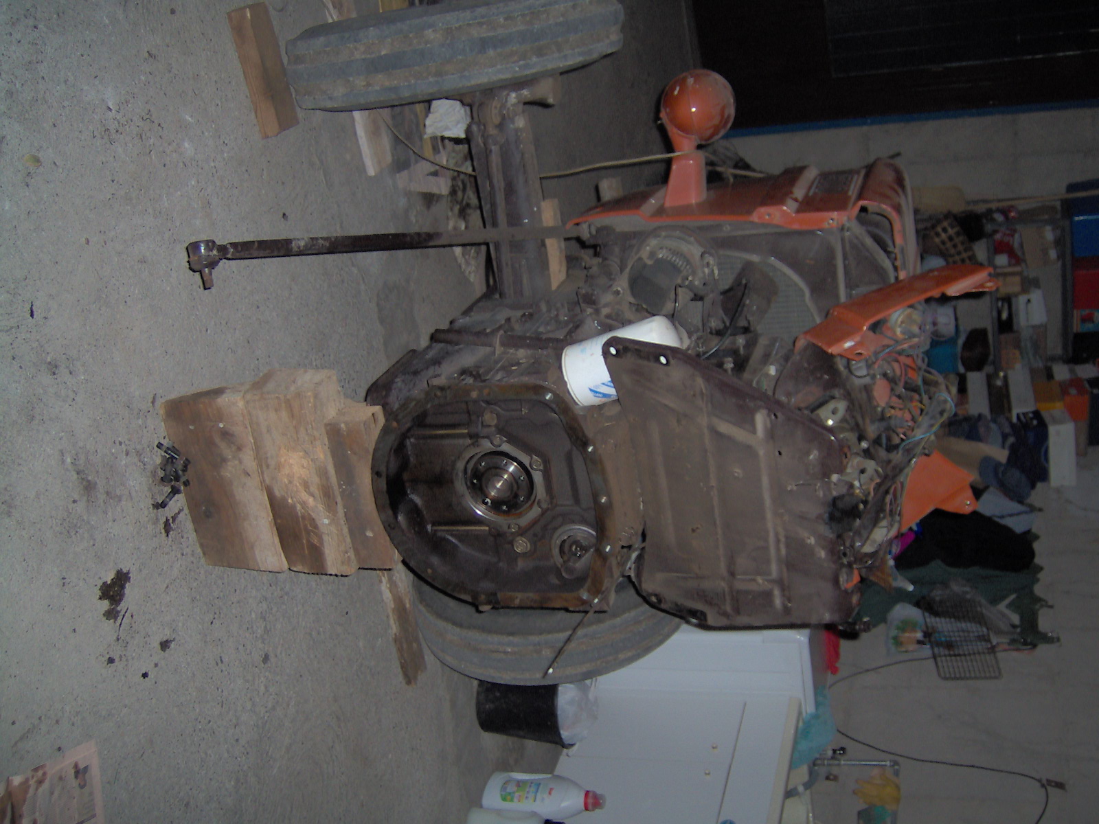

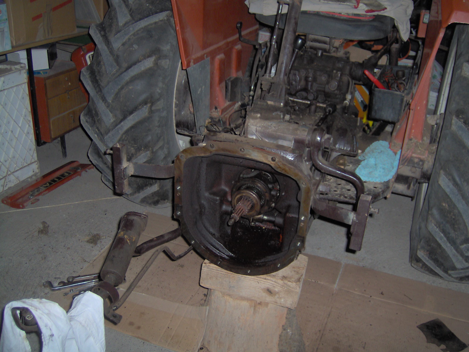

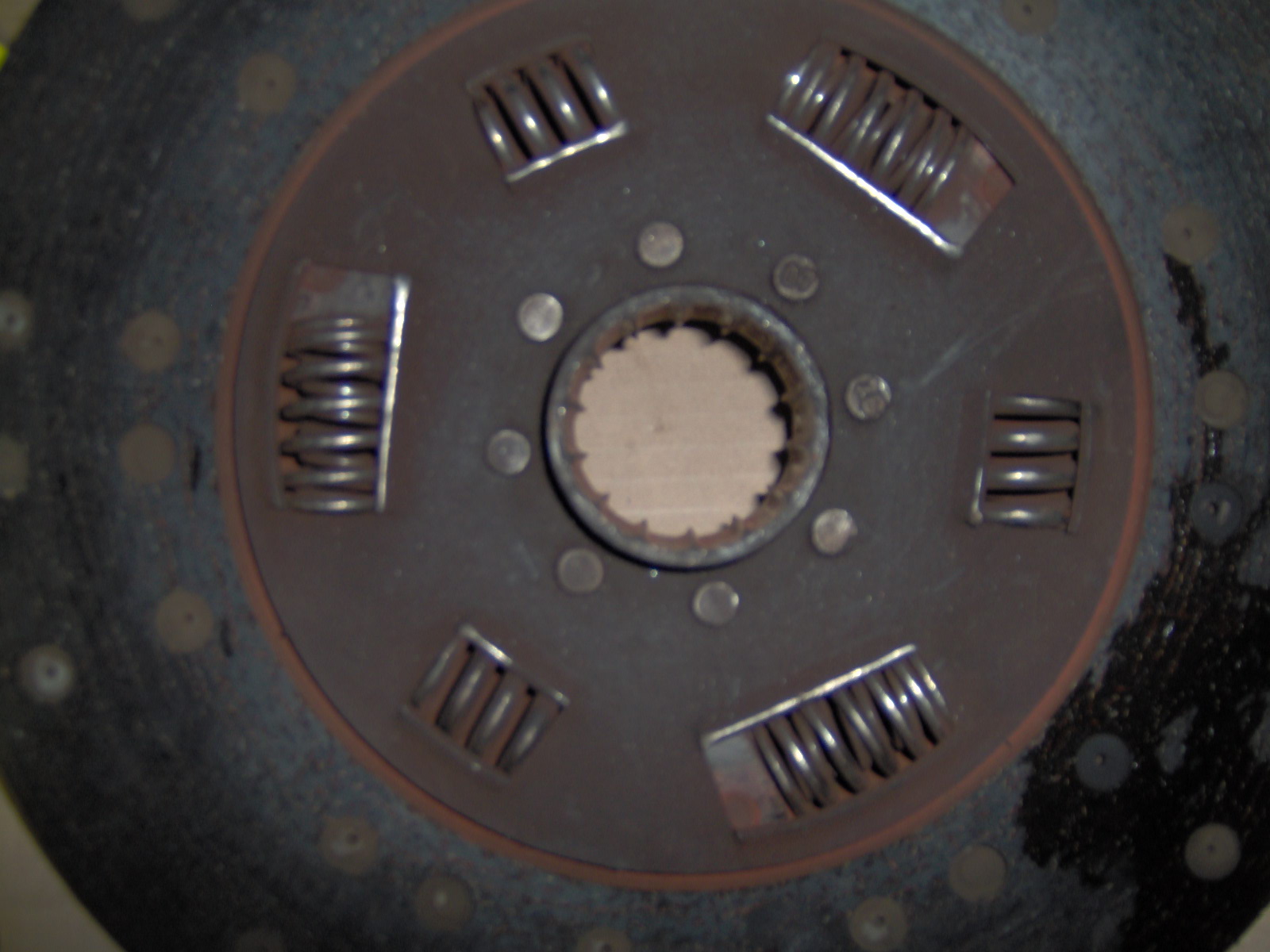

                                  Originalmente inviato da saba Visualizza messaggio
                                  Ciao ragazzi,
                                  posseggo un trattore fiat 500 trazione semplice al quale dovro con molta probabilità cambiare il cuscinetto della coppia conica posteriore.
                                  Qualcuno ha esperienza in merito?In teoria il lavoro viene fatto sfilando i due riduttori laterali delle ruote posteriori in prossimità del cambio...in modo da sfilare la coppia conica con sostituzione cuscinetto,servono estrattori particolari?gia che faccio il lavoro secondo voi posso pensare di cambiare coppia conica con raporto piu lungo e quindi maggiore velocita del trattore?attendo consigli o esperienze in merito,grazie!
                                  Settimana scorsa ho aperto il 500....il problema non è quello sopra detto ma riguarda i denti del disco frizione usurati come da foto.
                                  Al minimo infatti il gioco e tra albero e disco era accentuato e causava anche problemi ad ingranare le marce e la pdf...
                                  Sostituito paraolio che aveva lievissima perdita,cuscinetto volano albero frizione e tutti e due i dischi,anche se quello pdf poteva durare...
                                  In totale ci è voluto un giorno di lavoro (con un amico che aveva un po di esperienza ,piu che altro nella registrazione)e 350 euro di spesa compresa mancia a lui.
                                  La macchina adesso va benissimo e la frizione è veramente morbida....
