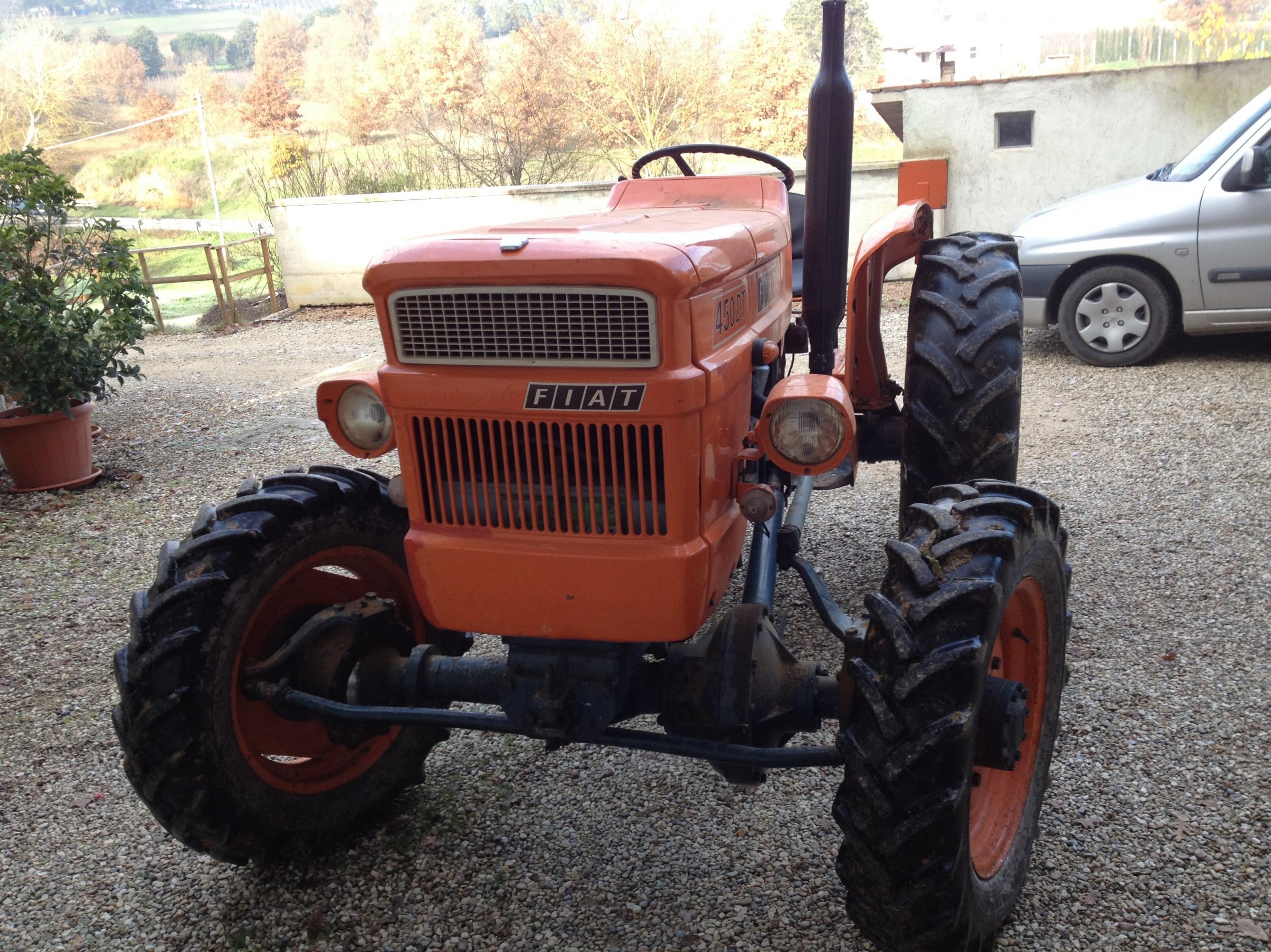

                                  vi piace il mio 450 dt oggi ho registrato la frizione della pdf pensavo di doverla rifare è stato proprio un gran sollievo.Il 2013 è cominciato bene,spero anche a voi.
