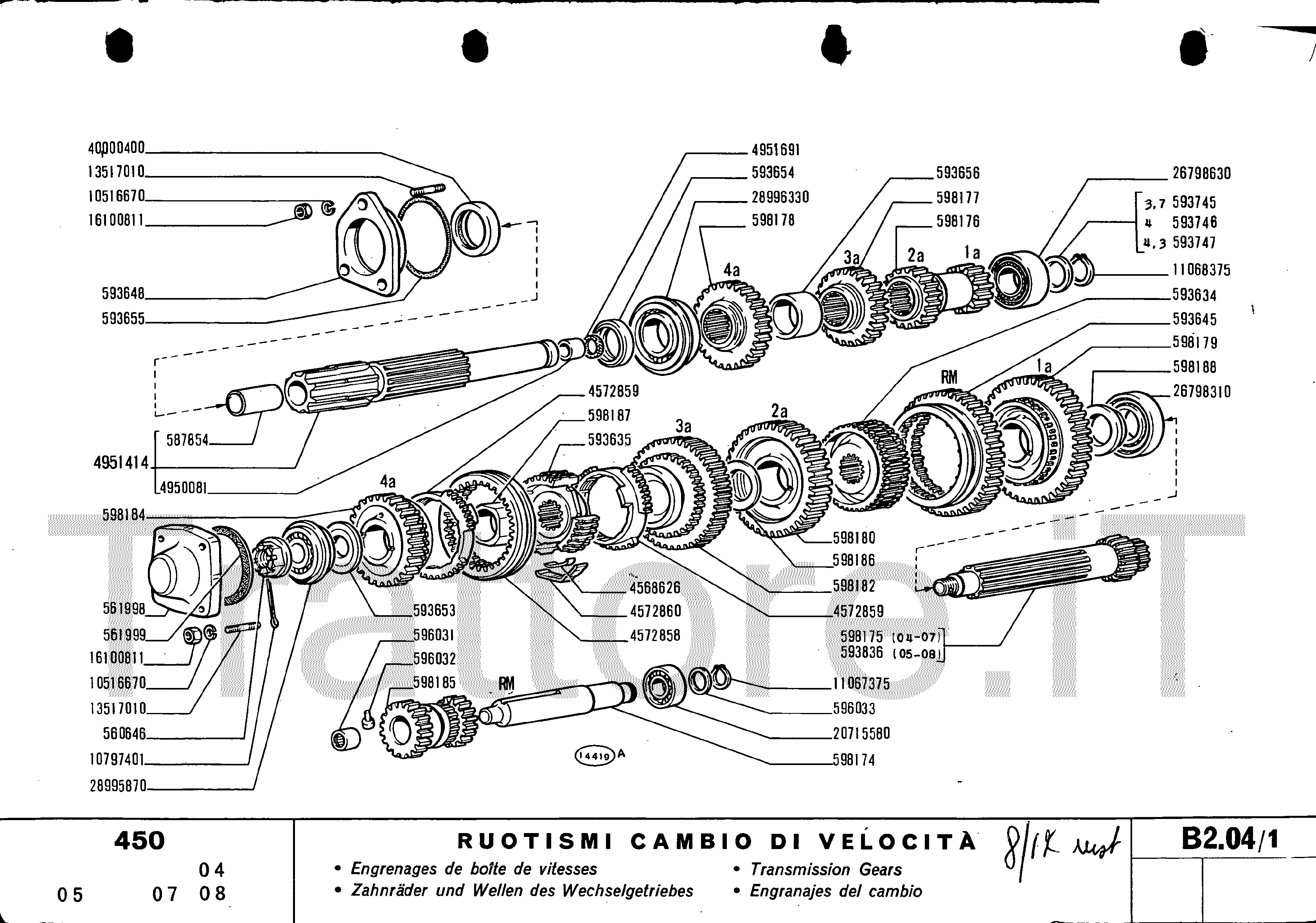

    • cambio trattore Fiat 450
      ciao a tutti, dove protrei trovare uno spaccato o esploso del cambio del Fiat 450 ?
      vi ringrazio!
      • Trattore.it, cambio, motore ecc ecc.

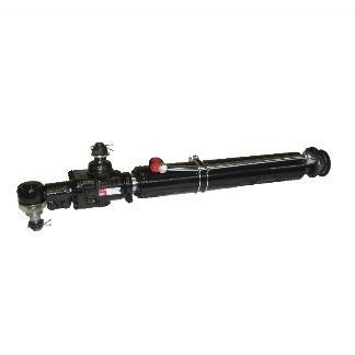

                            • Modfica idroguida fiat 540
                              Ciao a tutti, cerco informazioni e schemi per il montaggio dell'idroguida (con serbatoio a parte) del fiat 540. Quali sono i pezzi che mi servono per fare qeusta modifica? Io ho trovato un kit che è composto da un piccolo serbatoio, il distributore che va sotto lo sterzo e il pistone che sostituisce la barra lunga di fianco al motore. Il kit costa c.ca 500€. Quello che non capisco è dove devo prendere la pressione dell'olio. Spero possiate aiutarmi. Grazie mille.
                              • ti serve una pompa supplementare per alimentare l'idroguida,in alternativa potresti usare la pompa del sollevatore e una valvola di priorità..il 540 è predisposto per il montaggio di una pompa supplementare,chi ti fornisce il kit ti fornisce anche la pompa......
                                • Ricorda che la pompa non è una normale pompa dell'olio, ma ha integrata nella testa la valvola di massima.
                                  • perchè?.......la valvola di massima è già presente sul distributore dell'idroguida,a che serve anche una sulla pompa?,occorre scegliere una pompa rapportata al tipo di idroguida che si intende montare.....io hò sempre montato pompe normali.
                                    • Qui intorno quasi tutti sono teknokit e hanno la pompa con la valvola di massima sulla testata. Ops, voi però parlate di idroguida, e io invece parlavo di servosterzo..quindi come non detto...
                                      • che io sappia l'idroguida ha la valvola di massima sulla pompa il servosterzo invece ce l'ha sul pistone,come dice cavallopazzo dovrebbe essere tutto nel kit
                                        • per chiarire.......la prima foto è un'idroguida e hà la valvola di massima interna(regolabile) la seconda è un servosterzo,alcuni modelli hanno la valvola di massima regolabile,in altri è fissa......
                                          • Grazie
                                            Vi ringrazio tutti per i chiarimenti a riguardo. Ora ho le ideeo molto chiare. Ancora grazie.
