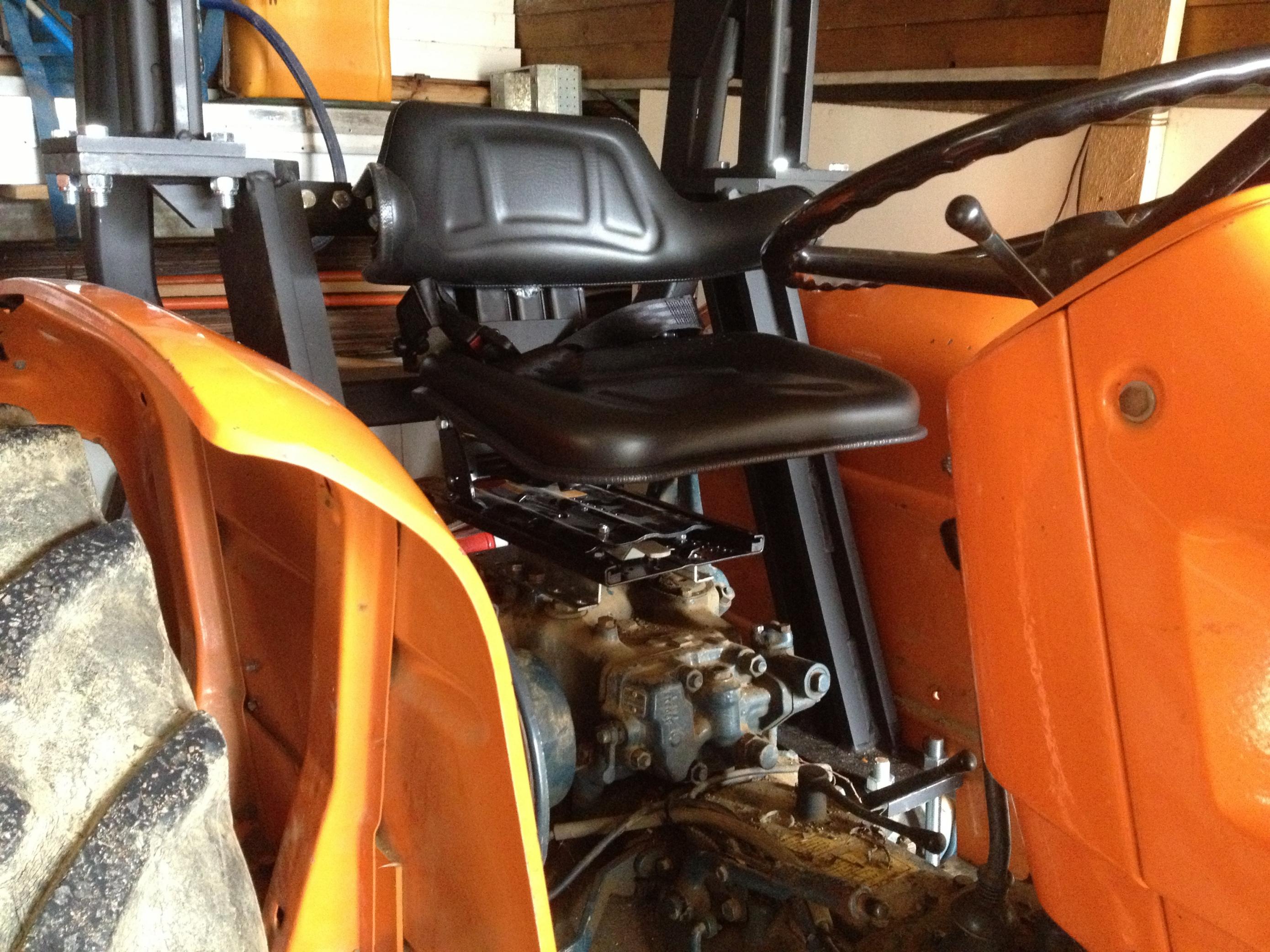

      • Sto mettendo a norma il mio fiat 450 dt ho acquistato il sedile Seat modello 3 con cinture di sicurezza già montate ed omologate, al momento di montarlo ho notato che nessun foro è compatibile con quelli del sedile originale i 4 fori sopra il sollevatore . Mi hanno detto che bisogna fare una piastra di adattamento ma non sò come fare. Qualcuno lo ha già fatto? E come? Mi potreste inviare il disegno in maniera da poterla rifare?

            • anch'io avevo sentito per montare i sedili con attacchi x cinture omologati sui miei fiat 540 e 640 e in sostanza mi hanno detto o te o il sedile sul trattore entrambi no per motivi propi di spazio sugli stessi ancora non ho risolto
              • Ho fatto le foto della piastra ma non va bene perché è troppo alta e sto scomodo. Se la faccio più bassa non ho spazio per imbullonarla sui fori sopra il sollevatore,in più va montata già con il sedile perché non c'è spazio per infilarlo sulle guide.

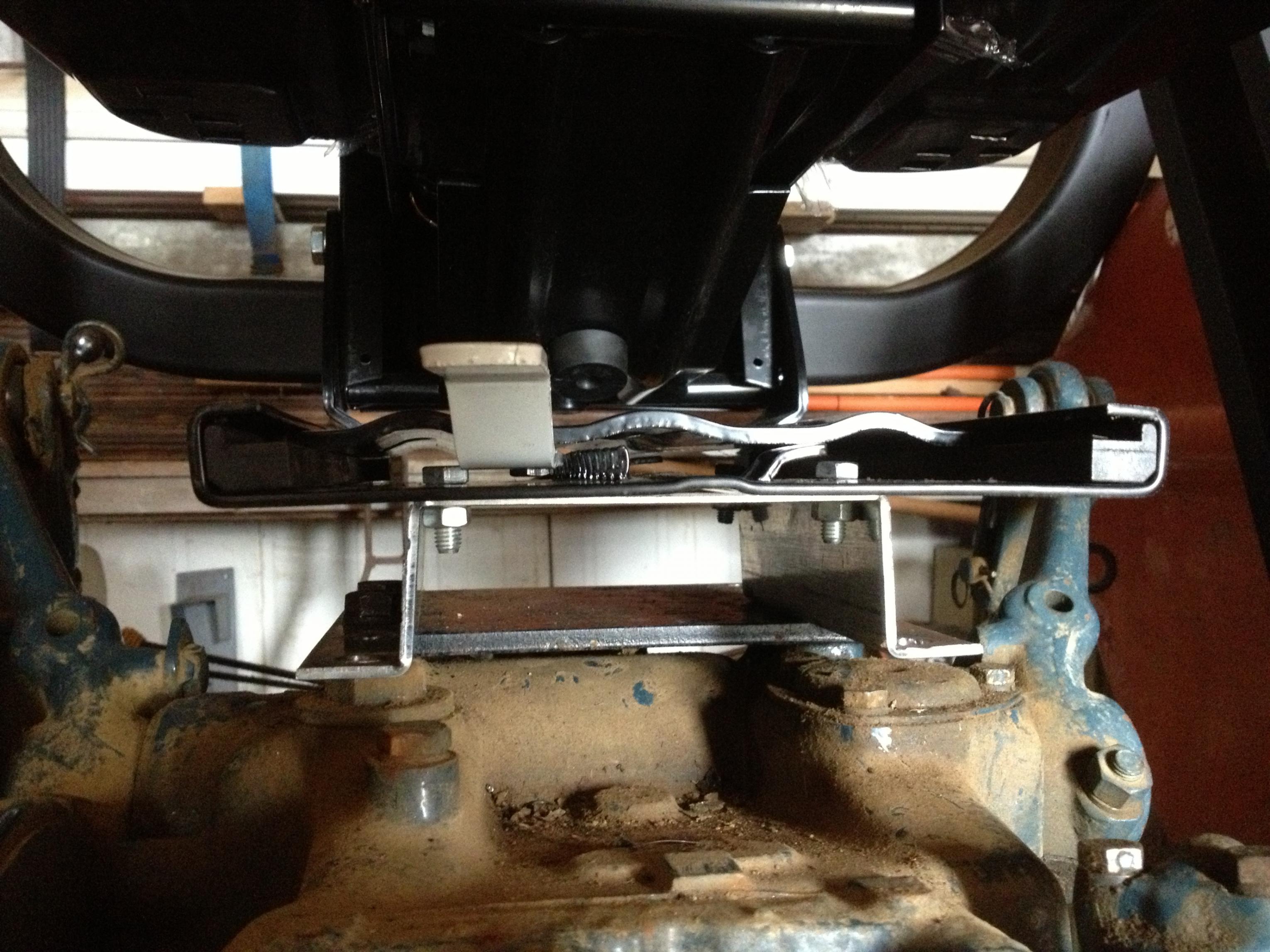

                • Così ad occhio, ti sei alzato di minimo 60mm, non pochi...
                  Ci sono alcune soluzioni che mi è capitato di dover adottare in casi simili.
                  Eliminare le viti sul trattore sostituendole con dei prigionieri, in questo modo e sufficiente avere il supporto con una altezza relativamente bassa, il solo spazio per il dado e l'eventuale rondella.
                  Altra soluzione (la più gettonata) creare nuovi fori di fissaggio sul sedile in modo che non si sovrappongano alla foratura del trattore.

                    • Per abbassare al max, elimina tutte le piastre, tieni solo la lamiera di scorrimento, fori in corrispondenza dei fori sul sollevatore, usi viti a brugola se lo scorrimento ti permette di avvitarle altrimenti crei sullo scorrevole del sedile i fori per potere avvitare le brugole.
                        Non è possibile perché davanti ai fori sul sollevatore ci sono 2 tappi più alti che non portano il piano, ho pensato alle viti a bruco la svasate ma non è facile trovarle con passo fiat solo m12 passo 1,75 oggi provo da altre ferramenta più fornite

                                Quanto al mio ho studiato altre soluzioni o dalla 1 piastra ci metto dei distanziali foro la piastra sul trattore in riferimento a quella dello scorrevole del sedile.oppure fare un omega molto più basso circa 10mm. Quando ho tempo la metto in pratica poi vi faccio sapere.Quanto alle viti a brucola svasate piane non esistono passo 1,25 ossia fiat ma solo 1.75.

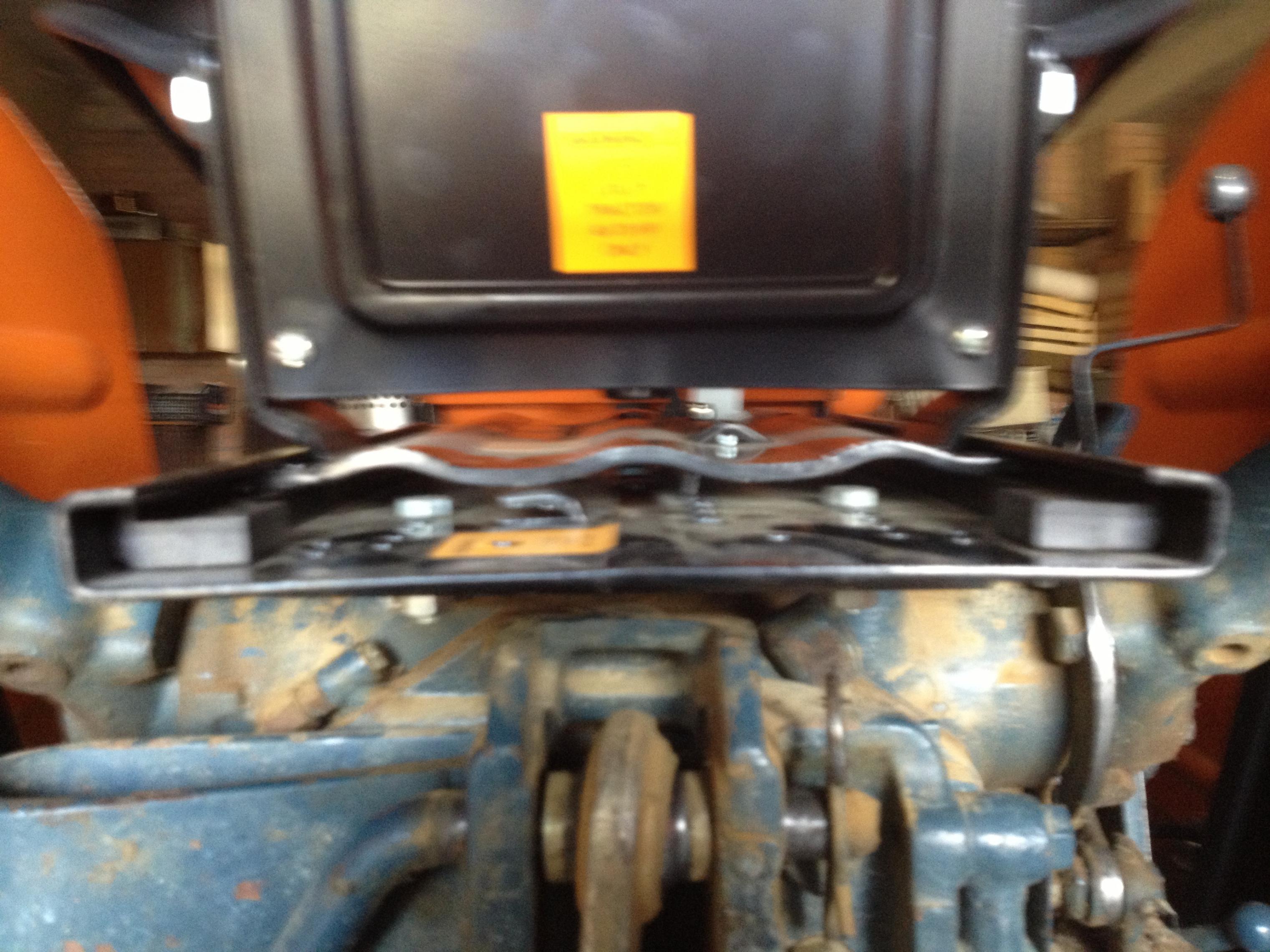

                                    • Avendo montato anche un deviatore per moltiplicare le prese idrauliche ho poco spazio per far foto. In pratica ho preso un piatto (spessore 8 o 10) largo tanto da coprire i 4 fori del sollevatore, poi sopra perpendicolarmente ci ho saldato un piatto lungo quanto la guida di scorrimento del sedile, realizzando però degli incavi in corrispondenza dei bulloni con cui ho fissato la piastra sotto al sollevatore. A questa piastra più lunga ho imbullonato la guida
                                      • Risolto problema ho saldato sulla 1 piastra una seconda per fare da distanziale ai bulloni,ho fatto i fori corrispondenti allo scorrevole e lo ho imbullonato. Ora va molto meglio.
                                          Complimenti mi sembra un buon lavoro ma come ci si stà?hai circa lo spazio che avevi col vecchio sedile o è diminuito?

                                          • Allora lo spazio si è accorciato rispetto a prima ma era stato modificato da mio padre perché con il sedile nella posizione originale era troppo stretto. Come altezza è un po' aumentata ma per me va bene. Per rispondere all'altra domanda non ci sono disposizioni relative al fissaggio del sedile ognuno si arrangia come vuole essendo universali e non specifici per il modello di trattore.
