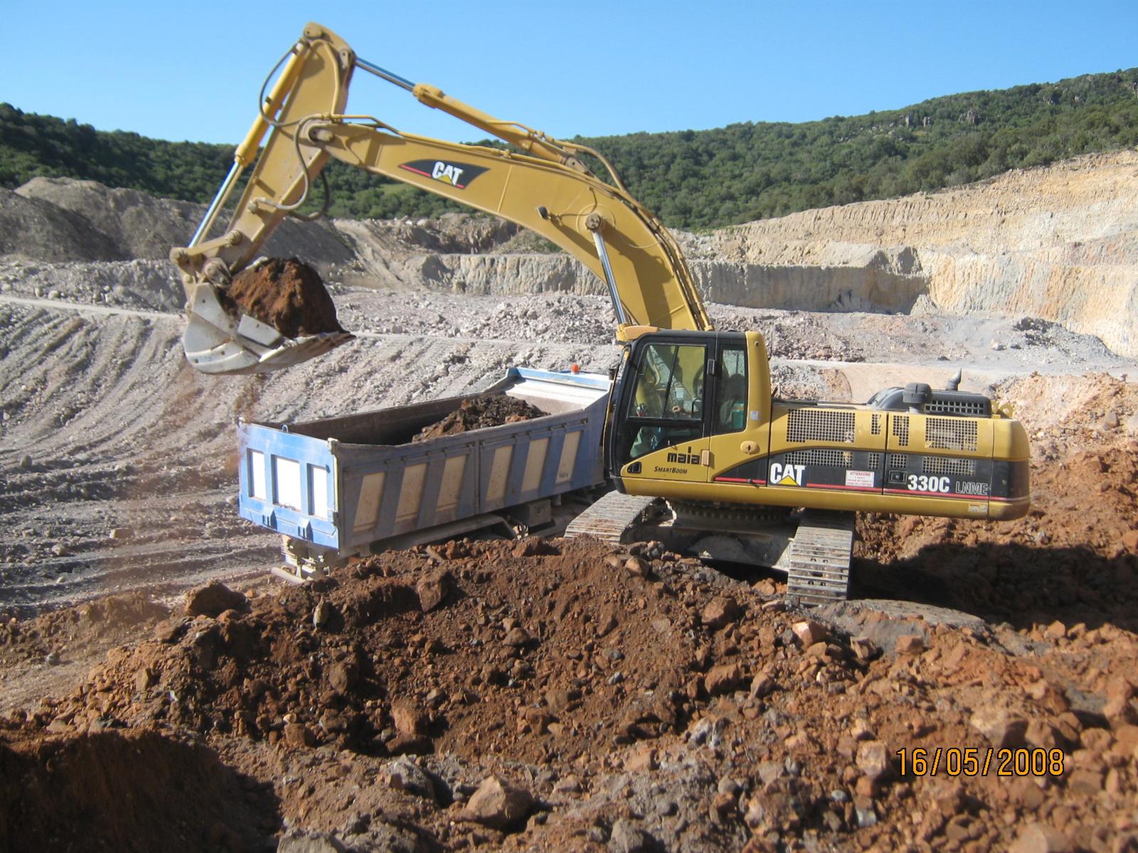

              • .....scusate siccome da poco nell impresa dove lavora mio zio hanno cambiato il 330c con un 330 d ln..........il c aveva il braccio ME , questo invece ha lo stesso braccio ma nessuna sigla dopo ln...come mai???
                • La sigla ME significa Max Escavation è un braccio per lavori gravosi es. in cava,è più corto e più robusto del braccio per Impieghi Generali (Standard) ed è abbinato a stik appropriati.Si montano anche benne di maggiore capacità.Se dopo la sigla LN non c'è nessuna denominazione significa che è stato montato un braccio per Impieghi Generali.
                  • e smartboom sulla cabina cosa vuol dire??^^^^
                    • Lo SmartBoom consente il mvimento flottante del braccio.
                      • si lo so ma il braccio come dimensioni è uguale all' ME .......poi magari si differenziano per robustezza.....io credevo che il braccio per impieghi generali così corto non esistesse....290620091810.jpg
                        • almeno ad occhio, non mi sembra particolarmente corto come braccio, ma normale...
                          • Infatti quello non è un braccio ME......
                            • si mi sa proprio che avete ragione...forse così si vede meglioIMG_5147.jpgIMG_5286.jpg
                              • Ho idea che si riferisca allo stick corto.
                                www.webalice.it/m.pirola
                                • Penso anch'io che si riferisca allo stick.......
                                  Perche' il boomerang per impieghi Generali e più lungo rispetto al ME
                                  • si l avambraccio del D è un po più lungo ma il braccio base sembra lo stesso
                                    • Scusa Iron 200 ma sembra che fai un po' di confusione......
                                      • dunque ricapitolando il 330D/336D hanno.
                                        - Boomerang standard mm 6500 stick da 3900 - 3200 - 2800 mm
                                        - Boomerang ME mm 6180 stick da 2500 e 2100 mm.
                                        Gli stik disponibili per i due diversi boomerang sono tutti diversi e non compatibili tra di loro....
