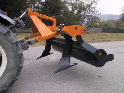

                                              Io ho un erpice rotante da 175 cm tortella da 650 kg con rullo parker, ma pensavo di costruirmi un attrezzo rotante per spianare la terra ,una cosa tipo spazzola o girafieno e un rullo posteriore
                                              • Originalmente inviato da mauro64 Visualizza messaggio
                                                se non hai un cingolato sarebbe meglio 3 ancore o meglio ancora un arieggiatore con 2 ancore curve.
                                                Non ho un cingolato ma ho il quasar 85 che ha già tirato il 5 ancore.
                                                Il mio dubbio è sul beneficio del lavoro di arieggiare il terreno per le nocciole, per quanto si potrebbe sempre provare!

                                                      Io pensavo più a una cosa del genere,(vedi foto)con una successiva “ri-rollatura” anche se non sono ancora convinto dei benefici, che può portare alle piante questo tipo di lavorazione del terreno..
