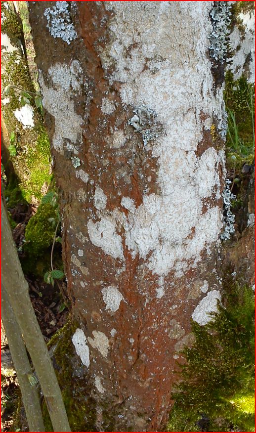

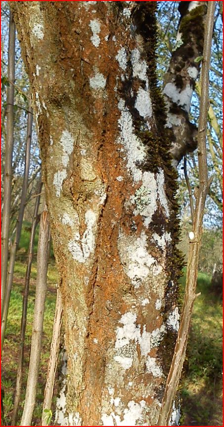

Signori, a parte le domande sul rame, cosa ne pensate di queste macchie color ruggine/rosso, che da quest'anno ho visto aumentare esponenzialmente sulle miei piante? Si tratta di batteriosi? Avrei dovuto fare il trattamento di rame con la lancia, ma finora non ho potuto....se riesco lo faccio in questi giorni.
Quella è la batteriosi ed anche allo stadio "terminale".Originalmente inviato da peppe30679 Visualizza messaggioSignori, a parte le domande sul rame, cosa ne pensate di queste macchie color ruggine/rosso, che da quest'anno ho visto aumentare esponenzialmente sulle miei piante? Si tratta di batteriosi? Avrei dovuto fare il trattamento di rame con la lancia, ma finora non ho potuto....se riesco lo faccio in questi giorni.
