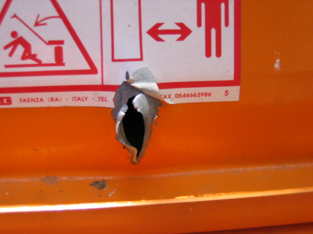

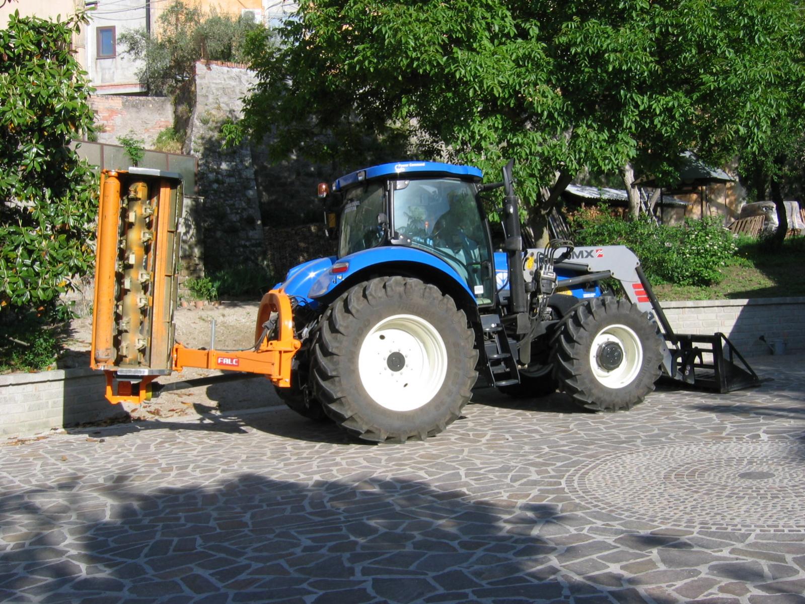

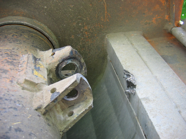

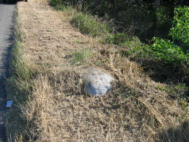

                                                        • la mia esperienza con i Trincia
                                                          Io ho un Falc Pellicano Super 2100, a "Mazze corte"
                                                          Apparentemente la macchina sembra robusta,pesa circa 1000Kg, ma ho avuto vari problemi,
                                                          Dove il terzista ci passava in una banchina con presenza di alcuni sassi con un trincia molto leggero a coltelli della Nobili, e non subiva particolare danni,
                                                          io al primo colpo stroncato il bullone che tiene la mazza e cosa grave si è "deformato il supporto" di un paio di martelli,oltre a bucarsi il carter, costo dell'operazione 400€ più il tempo perso per smontare e rimontare tutto!!!
                                                          ho notato inoltre anche un notevole consumo dei martelli, non sò di che acciaio sono, ma la lima ci attacca come fosse ferro dolce, forse di proposito non troppo duri, ma si consumano molto.
                                                          Specie quando si puliscono le banchine è facile trovare sassi, in definitiva il trincia a "coltelli lunghi" leggero ed economico del mio terzista è decisamente meno soggetto a rotture
                                                          Altro neo, il sistema di bloccaggio dei movimenti idraulici nei trasporti stradali non è intrinsecamente sicuro e se disgraziatamente uno si dimentica di sfilare le spine di sicurezza, guai con la pala!!!
                                                          Bastava fare una staffa che bloccava i pistoni e se accidentalmente uno se li dimentica, azionando il pistone non succede nulla.
                                                          In conclusione non mi ci trovo per nulla bene con il Falc,

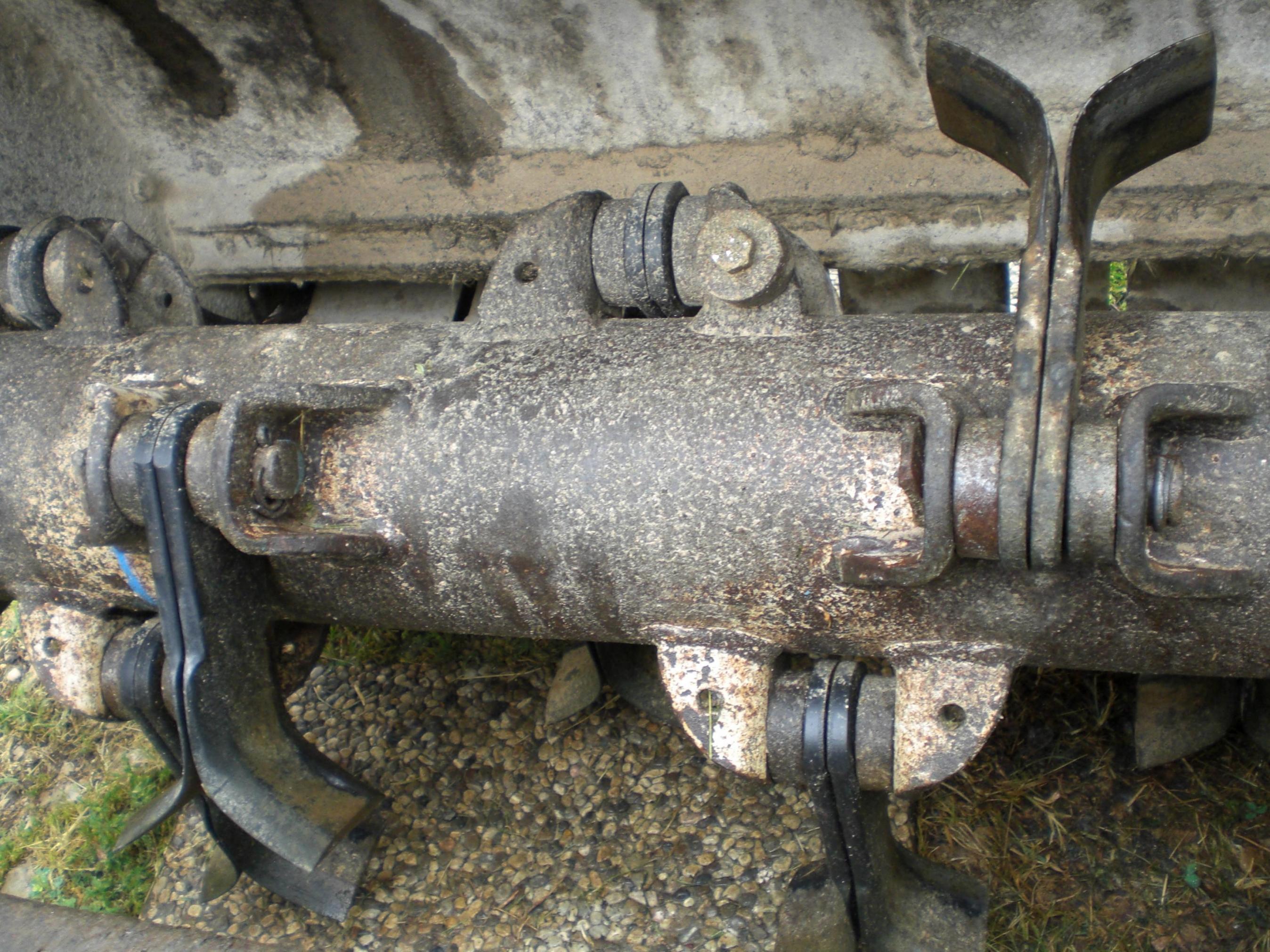

                                                          Da quanto detto finora emerge che i TRINCIASARMENTI sono macchine molto più difficili da progettare di quanto si possa immagginare.
                                                          Bastano piccoli dettagli costruttivi del "rotore-utensili-supporti" per fare la differenza tra un cadavere e una eccellente macchina,
                                                          Così una macchina leggera apparentemente delicata si dimostra decisamente più affidabile di una pesante e robusta.
                                                          Visto che quando si trincia può capitare di tutto da prendere, sassi pezzi di ferro ecc.
                                                          per la mia esperienza come già menzionavo, la migliore affidabilità si ottiene con utensili a coltello lunghi
                                                          Tornassi indietro farei un Nobili a coltelli lunghi, come da foto 714kb.
                                                          oppure se si ha necessità di trinciare anche ramaglie, Mazze Lunghe, mai corte, in modo che il supporto"pieno non a U" rimane molto più in alto rispetto all'ostacolo.
                                                          Sarebbe interessante esperienze sui trincia forestali con mazze a scomparsa, come trinciano l'erba.
