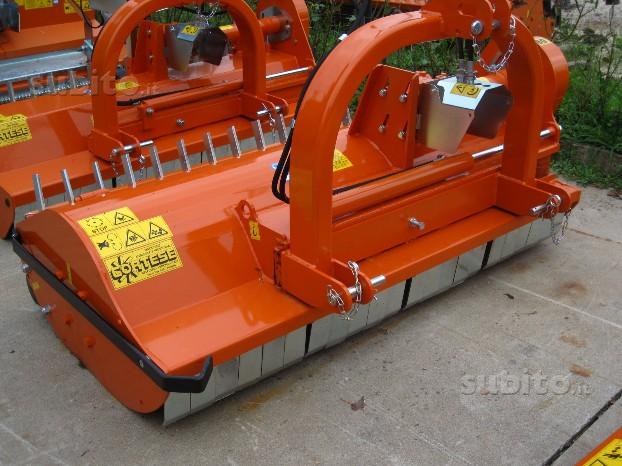

                                                              #870
                                                              Ciao a tutti
                                                              allego foto nuovo acquisto ,a voi i commenti....
