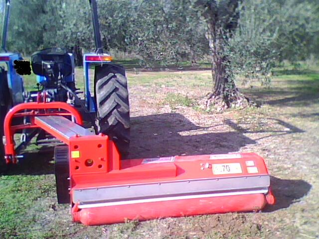

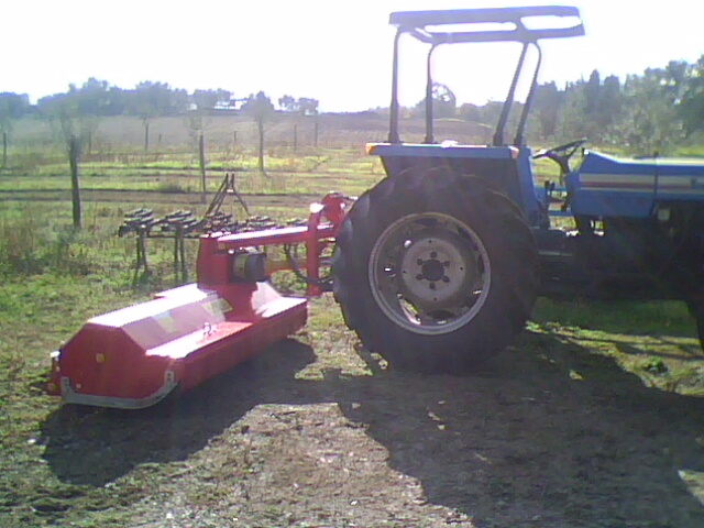

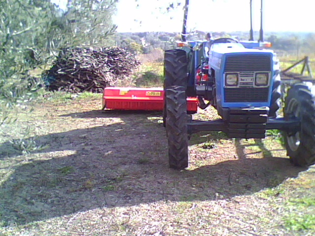

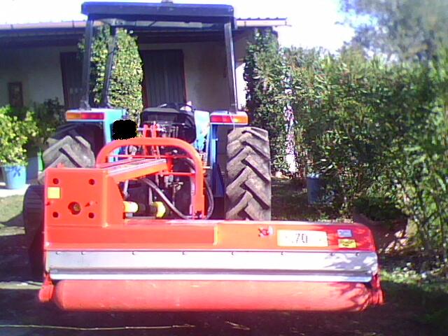

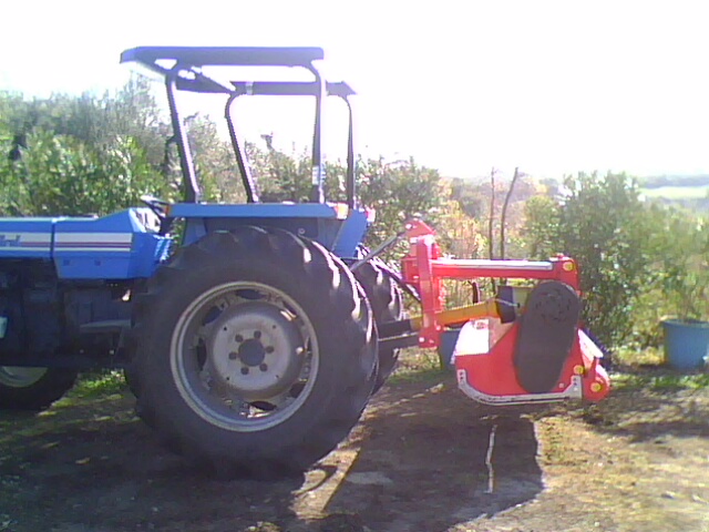

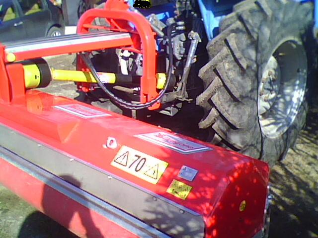

Vi spiego meglio come e' andata: Il giorno che me l'hanno consegnata, mi e' stato detto che era regolata giusta di fabbrica, ma dopo a guardare bene le slitte erano regolate molto basse ossia bovrebbero avere tre regolazioni e su queste erano regolate sul foro dei dadi piu' basso (visibile nella terza fotografia), quindi prendevano piu' terra. Infatti quando ho sfilato (svitato) di piu' il terzo punto, le slitte mi sembravavo che non toccavano terra ossia che la trincia poggiava sul rullo posteriore (quinta fotografia) e per il resto era tenuta dal terzo punto e dal sollevatore; faccio presente che l'attacco al terzo punto non ha "l'asola" ma ha solo due fori per i perni. Logicamente appena consegnata e visto le parole rassicuranti del venditore, non potevo certo immaginare che avrei avuto questa sorpresa (ma su un prodotto nuovo, bisogna sempre prima provare...... poi si aggiusta il tiro!!) in ogni caso appena la riprendo ricontrollo e abbasso le slitte in modo da dargli meno terra...... Si vedra' appena possibile. Un saluto.
Siccome con l'inizio dei lavori ho rimesso in moto le attrezzature (poche, in verita'
), vi illustro come e' andata a finire con la trincia. In una bella giornata di sole, ho attaccato al trattore la mia nuova e bella trincia e mi sono recato sul posto di lavoro e dopo aver smadonnato
con mio padre perche' aveva fatto i cordoni di frasche troppo alti, mi avvio a trinciare il tutto con la trinca un po' sollevata da terra e rientrata tutta per "sgrossare" i cordoni. Appena "sgrossato", decido di appoggiarla a terra e ad usare lo spostamento smisurato (rispetto a quella di prima), per arrivare sotto le chiome degli ulivi e vedere come va. Al primo uso "pesante", si comporta benissimo e non batte ciglio, bilanciatissma e nessuna vibrazione, il trattore (Landini 6500 DT), la tira benissimo e non soffre neanche con la potatura piu' grossa (tra 4 e 6 cm); in ogni modo anche se poggiata a terra e tutta spinta fuori, se si decidesse di alzare (di poco!) il sollevatore, i bracci della trincia flettono (poco, ma e' normale con una tricnia da 600 KG!!!), ma regolandola bene con il terzo punto e liberando il gioco di uno dei due bracci del sollevatore durante le lavorazioni, penso di risolvere (tutta una questione di abitudine). I bracci scatolati e di elevatospessore dello spostamento, non sono in senso orizzontale, ma sono in senso verticale, quindi sono molto robusti. Il mio giudizio per ora e' molto positivo, poi con il passare della stagione (dovro' trinciare, ancora, a breve), vi terro' informati......!
Non precisamente Lorenzo, la flessione e' data un po' dai bracci (molto lunghi per favorire lo spostamento elevato) ed un po' dai bracci del sollevatore, considera che la trincia pesa poco meno di 600 kg e quando e' tutta "sbracciata" fuori (vedi le fotografie che ho postato sopra) il peso relativo aumenta; il riferimento alla flessione l'ho fatto per essere piu' preciso nella descrizione del prodotto, ma non influisce sul risultato finale nelle lavorazioni che sono state ottime. Io consiglio il prodotto a chi come me non puo' arrivare bene sotto le chiome dell'oliveto, altrimenti ci sono le trince stradali (le avevo prese in considerazione, ma il costo era di piu' oltre al maggior peso), ma siccome amo le novita', ho voluto fare l'azzardo ed acquistare un nuovo prodotto che nessuno ha, almeno qui da me e vedere la riuscita, per ora va bene, per il futuro si vedra'. Saluti, Angelo.
