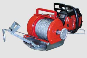

Argano
PACIO....poi l'anno scorso ho comperato una Sthil 044 (70 cm3), bè una bomba non c'è paragone con le Husqvarna (Senza nulla togliere a quest'ultime), la uso anche con argano per motoseghe che tira fino a 12 q.li (in piano anche di più), e non fa nessuno sforzo durante il tiro.Scusa Pacio sono nuovo ho scoperto ora questo mitico forum, vorrei sapere che argano è da attaccare alla Sthil??
