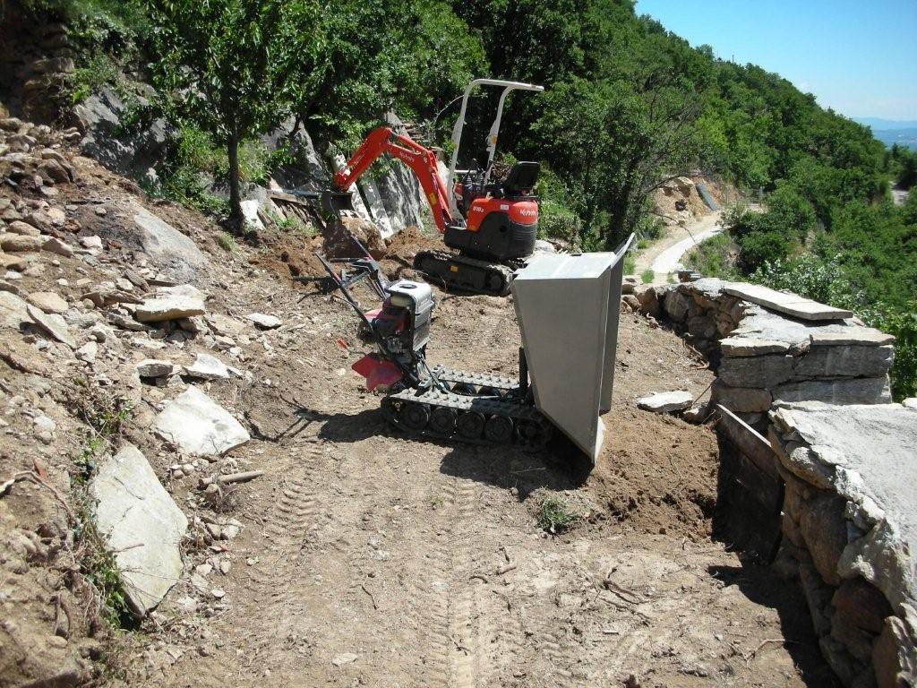

                • ............. è questa ??:
                  • Proprio quella, a quel tempo era ancora impeccabile e i muri non ancora abbastanza alti.

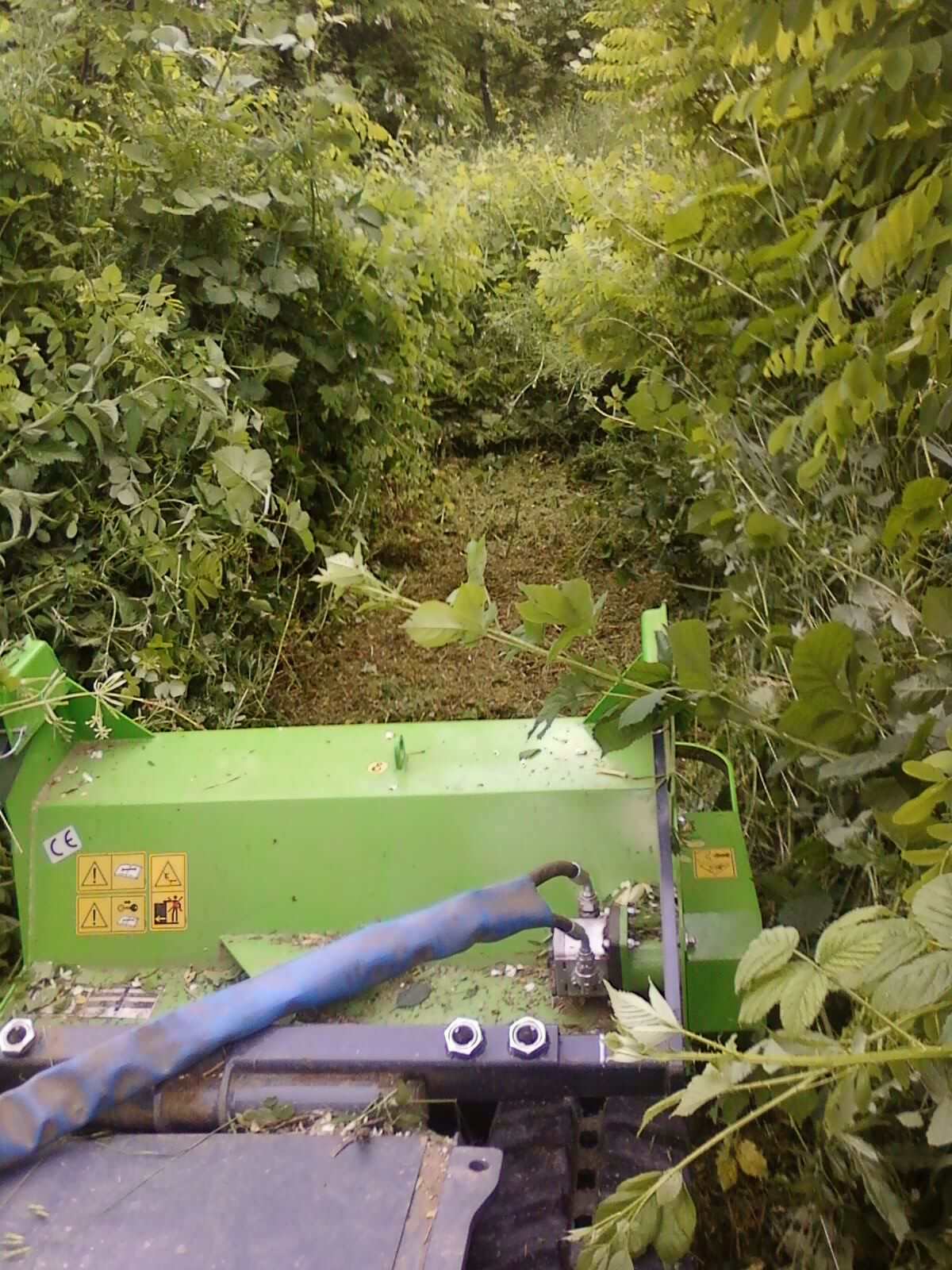

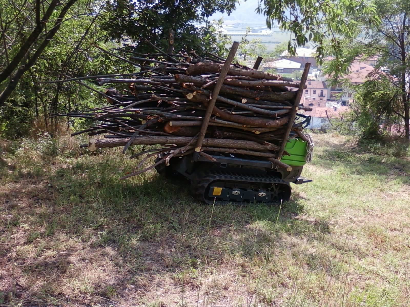

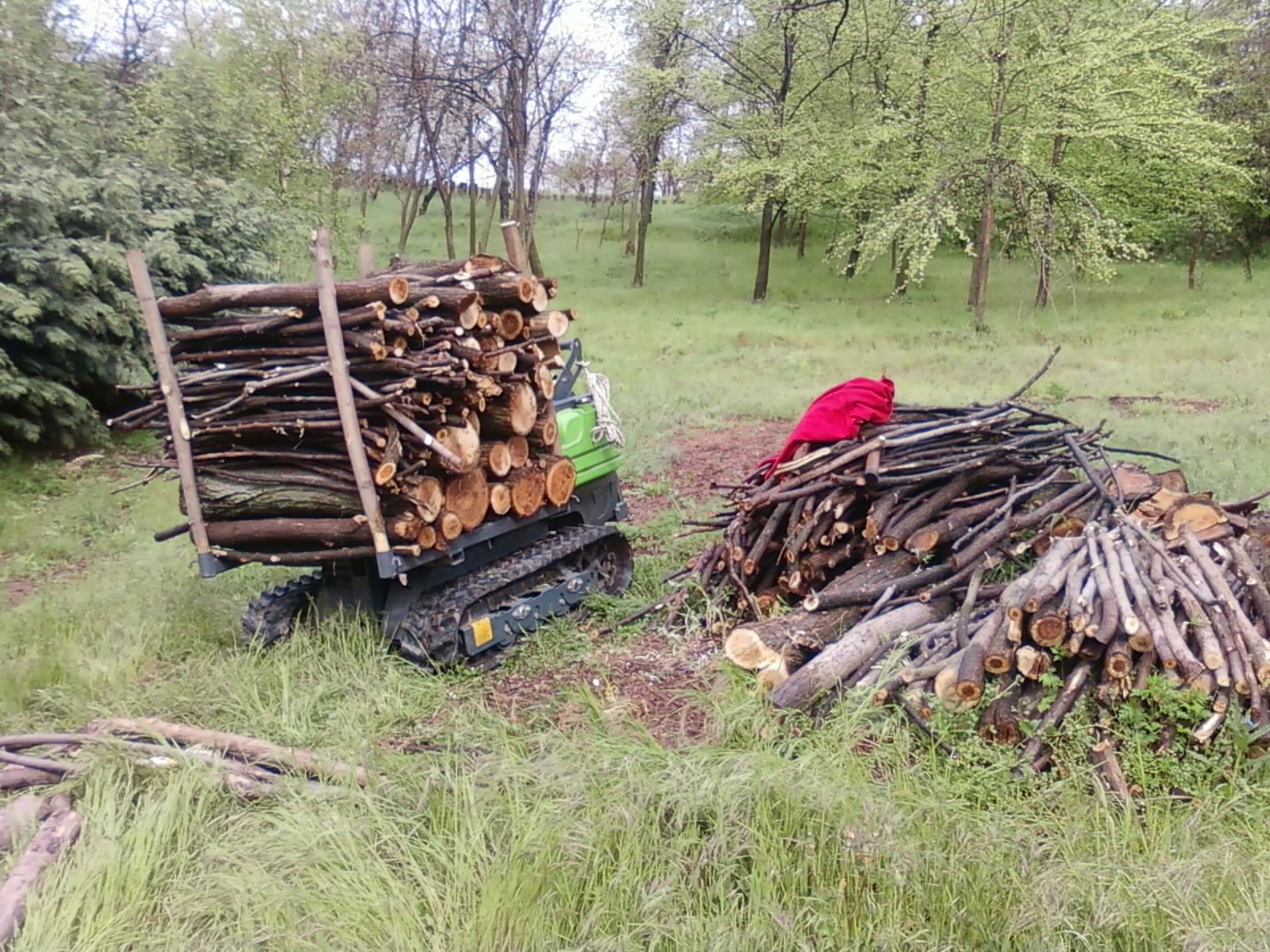

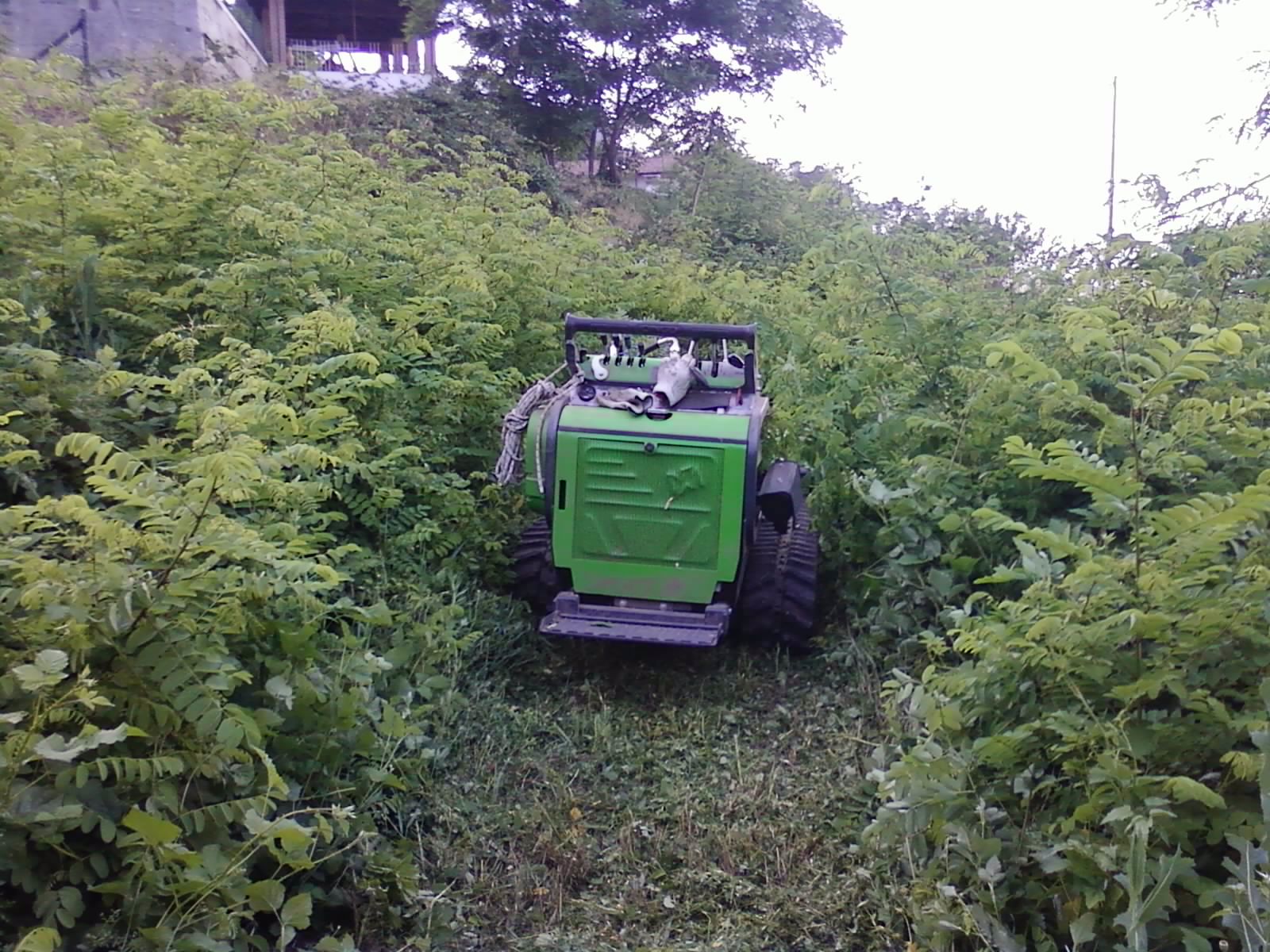

                                        Eccoti alcune foto del mezzo per l'uso che ne faccio io.
                                        Scusate in anticipo la qualità-telefonino delle immagini è scadentissima in + sono state fatte di sera quasi al buio, il tempo è quello che è.
                                        Ciao,ho visto che usi il trincia del Cingo.Mi sai dire se si puo inclinare diagonalmente per poter trinciare anche l'erba dei poggi,stando con il mezzo in piano?
                                        Ciao e grazie.
                                        • Ciao, non ho capito bene la domanda, non conoscendo il significato della parola "poggi", presumo che siano dei terrazzamenti o similari, comunque la trincia ha un attacco rapido che come funzionamento può essere paragonato al sollevamento posteriore di un trattore ma senza il terzo punto, permette soltanto di inclinare verso l'alto oppure verso il basso rispetto al piano della macchina.
                                          Se manovri nello stetto puoi inclinare la trincia rispetto alla machina fino a 90°, in questo caso conviente disinnestare il rotore della trincia in quanto i coltelli colpiscono le catene di protezione anteriori che per gravità si inclinano verso il rotore stesso.
                                          Non è possibile di serie spostare la trincia lateralmente dalla sagoma del mezzo e nemmeno inclinarla rispetto al piano di marcia.
                                          La mia ormai ha 130 ore di funzionamento la maggior parte appunto con la trincia, quello che mi ha impressionato maggiormente è l'inclinazione laterale raggiungibile senza accennare a ribaltarsi, quando affronto le pendenze laterali estreme seguo la macchina non sulla pedana data l'inclinazione, ma l'accompagno a piedi, la macchina non ha nessuna tendenza a ribaltarsi avendo il baricentro bassissimo, al limite si innesca un innoquo fenomeno di traslazione con perdita di aderenza dei cingoli verso il basso, ma se non si impunta da qualche parte mi viene difficile pensare che capotti.
                                          Con la trincia da 1 mt con coltelli a Y il motore Kubota 3 cil diesel da 20cv viene spremuto tutto, accelleratore a 90%.
                                          Spero di averti risposto, altrimenti chiedi pure, mi fà piacere parlar di questa macchina che nel mio caso si è rivelata utilissima.
