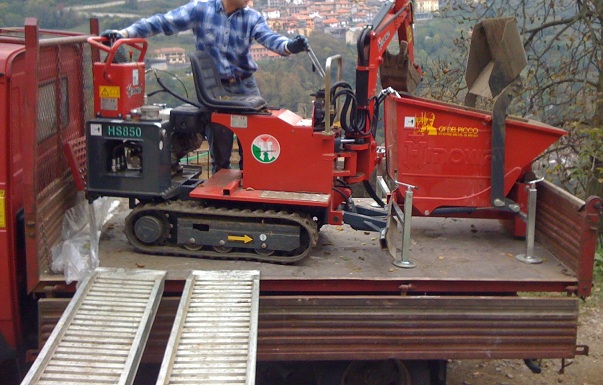

                              • Dato che andate su conteggi importanti, perchè non prendere in considerazione un HINOWA?
                                Oltre al cassone di Vs. scelta, si ha una base multifunzione e multiacessori.
