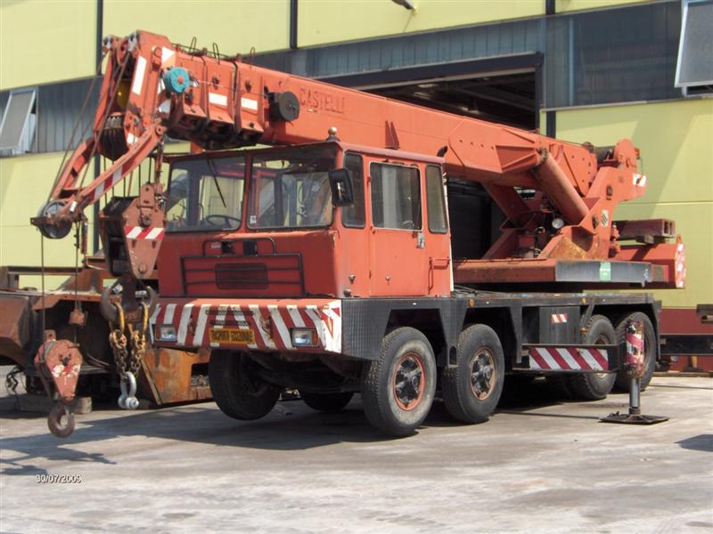

Nota tecnica : se osservate i morsetti che ancorano il bozzello sono molto vicini alle pulegge.Originalmente inviato da puddu56 Visualizza messaggioCaro Giovanni,se sei in cerca di un autogrù e vuoi spendere poco che ti dia pochi problemi a livello meccanico,che ti garantisca un buon rapporto qualità-prezzo il mezzo che ti consiglio di cercare è questo
una garanzia nonostante gli anni!!!
Questa macchina non ha un vero e proprio verricello,ma un cilindro interno al braccio con 8 pulegge che muove la fune : chiudendo il cilindro la fune scende,aprendolo sale.
Questo ovviamente determina la finecorsa della fune.
Montata cosi',quando il braccio sale i morsetti montano sulle pulegge danneggiandole!!!
Consiglio di allungare di almeno 15 cm.
Ciao Beppe
Magari fosse "corretto" il montaggio dei morsettiOriginalmente inviato da puddu56 Visualizza messaggioCome giustamente Alessandro faceva notare il problema tecnico dei morsetti, vi invio per capire meglio una foto storica ORMIG 120i per farvi vedere come vanno messi in maniera corretta!!!
All'epoca andava bene forse,ma ora i tecnici dell'ARPA stanno passando al setaccio le macchine datate per cercare di farle fuori (della serie nessuna responsabilita') non sapendo o ignorando che macchine come questa sono ancora una GARANZIA,strutturalmente sovradimensionate!!
Pensate che la fune di questo modello e da 20 mm!!!!!!!!
Tornando ai morsetti,la regola e' che debbano essere posizionati ad una distanza pari a 6/8 volte il diametro della fune stessa!
Quindi,partendo da quelli vicini al bozzello e considerando il minimo (6) andremmo ad allungare di oltre mezzo metro la posizione a finecorsa come da foto.
Con grande svantaggio per chi ha necessita' di ingombri ridotti (praticamente tutti!!!)
E quindi? Soluzione : montare la fune e portare la macchina presso un rivenditore dove fissare il bozzello tramite manicotti a pressare...costa una cifra,comprendendo trasporto e tutto,ma diversamente non si puo' fare!
at Salud Beppe
