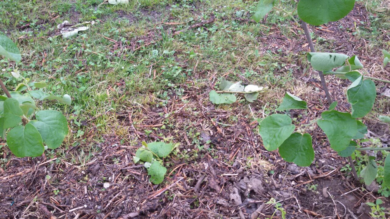

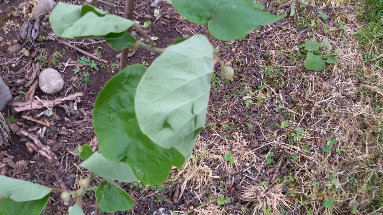

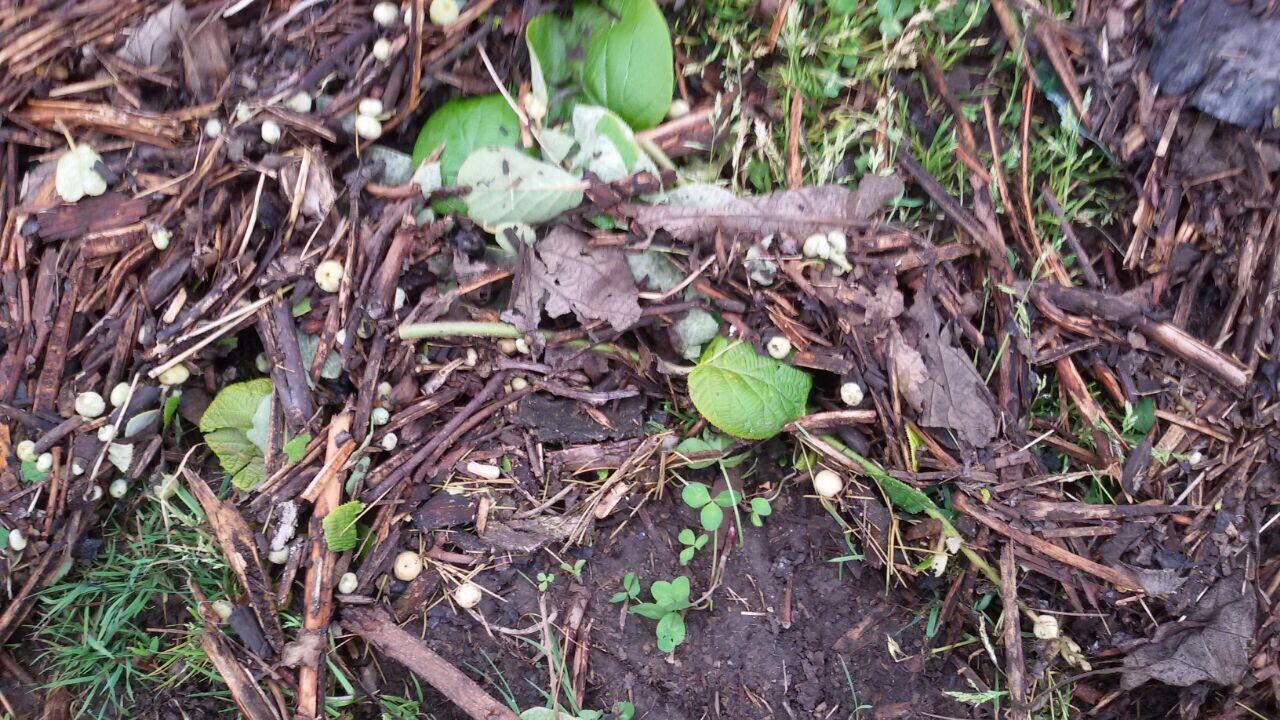

        • Mancava solo la grandine

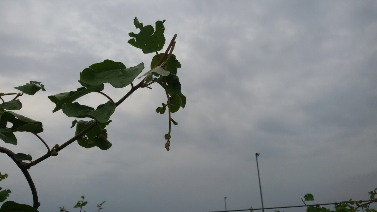

                                    • Il gelo ha bruciato tutto,le foglie sono bruciate le palline dei fiori sono diventati al 80% marroni e mosci.il restante 10% sembra ancora buono ma dovro' valutare se conviene sostenerli con acqua e concime.
                                      Mi hanno consigliato una potatura/taglio ad accorciare la pianta in modo di far uscire i ricacci indietro.
                                      Forse l'unica nota buona e che abbiamo tutta la stagione per fare in modo che la pianta ricaccia per l'anno prossimo
