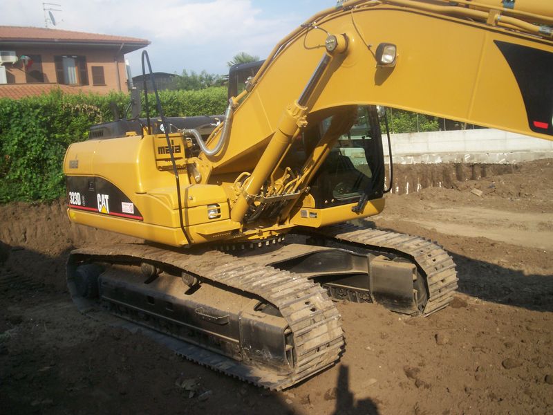

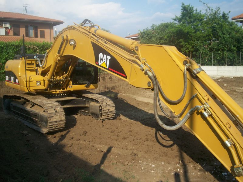

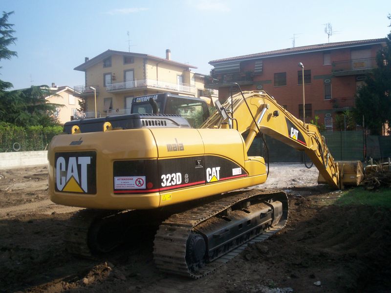

Oggi finalmente sono riuscito a vedere un bel 323d al lavoro ...gli altri li avevo visti alla maia fermi ....come impressione estetica e' davvero bello..come velocita' e potenza mi e' sembrato perfetto stava caricando roccia e terra mischiati ...sabato gli vado a fare qualche bella fotina....Giorgio - MMT STAFF
