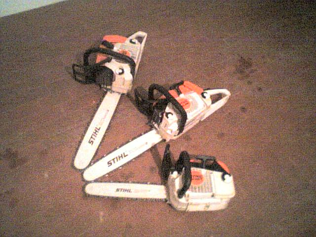

                                    ...ho anche una Ms200T presa per fare lavori di potatura e sramatura,ma alla fine ci faccio di tutto,anche abbatto.è talmente leggera e potente che me la metto nello zaino e via.Raramente ho qualche grosso diametro e quindi adopero l'altra...
