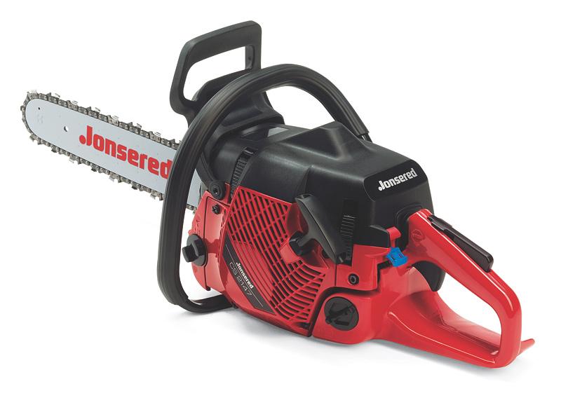

                                                  • potreste darmi un consiglio...???
                                                    posseggo una Echo Cs4400, premetto che è una ottima macchina... ma nell'ipotesi di una + potente e con accelerazione + rapida cosa mi consigliate?
                                                    Io sarei orientato su una Jonsered 2152...!? mi hanno detto che è molto valida (dovrebbe essere l'equivalente della Husqvarna 353) entrambe macchine professionali...
                                                    E' vero che hanno il carter in magnesio (o altra lega) come la mia Cs 4400?
                                                    Vi ringrazio per Vs eventuali consigli
                                                    • Originalmente inviato da alecari Visualizza messaggio
                                                      Premesso che non ho mai avuto modo di provare la CS4400, passando alla Jonsered 2152 (= Husqvarna 353) non credo che avrai un significativo aumento di prestazioni.
                                                      Se non erro, la Echo CS4400 dichiara una potenza di 2,5 kW che è persino leggermente superiore a quella della 2152/353 (2,4 kW). Certamente non sono solo i kW che contano, ma non credo (ripeto che non conosco la CS4400) che ci possano essere differenze importanti.
                                                      Comunque le 2152/353 sono ottime macchine professionali con carter motore in magnesio.
                                                      Se però hai davvero bisogno di più potenza, penserei piuttosto ad una Jonsered 2156 (Husqvarna 357XP) o, almeno, ad una 2159 (HSQV 359).
                                                      Con la 2156/357XP non avrai certo problemi di rapidità di accelerazione.
                                                      Ciao.
                                                      PiGì
                                                      • non conosco la cs4400, ma conosco molto bene la Husqvarna 353, e posso assicurarti che è un ottima macchina! sò che ha il carter in magnesio, ma non sò se ce l'ha anche la jonsored (anche se penso proprio di si). ripeto, è davvero una bella macchina, accelerazione ottima, e gran potenza. anche io la prima volta che l'ho provata, sono rimasto piacevolmente sorpreso. direi che è addirittura meglio della Stihl ms260
                                                        • Ciao alecari, si la Jonsered CS-2152 Turbo monta il blocco motore in lega di magnesio, però non è una macchina del segmento superprofessionale, bensì di impostazione professionale quindi con questa macchina non abbiamo tutti i requisiti di una macchina da boscaiolo tempo pieno (tipo monta pistone e cilindro husqvarna e non MAHLE che è il top dei top). Comunque fermo restando che si tratta sempre di una ottima macchina per il privato anche esigente, puoi sempre optare per questa, oppure se vuoi qualcosa di veramente strong con una cilindrata leggermente superiore puoi optare per la CS-2156 Turbo, questa si che viaggia... Motore ad accelerazione rapida, 56,5cc x 4,4cv di potenza.
                                                          Monta pistone e cilindro forgiato MAHLE, albero motore a tre pezzi PRO e blocco motore in lega di magnesio.
                                                          X Lumberjack: la Echo Cs-4400 sviluppa una potenza massima di 2,2 Kw che in cavalli si trasformano in 2,95...

                                                          • Originalmente inviato da sam85 Visualizza messaggio
                                                            Beh, infatti avevo scritto "Se non erro". A quanto pare erravo! Comunque la differenza di 0,2 kW non può certo dirsi abissale e, quindi, ribadisco che, come dici anche tu, tanto varrebbe fare un pensierino alla 2156 con la quale, certamente, il salto sarebbe più che evidente.
                                                              jonsered cs 2152 (o hsq 353) sono professionali per modo di dire, sono buone macchine, la giusta via di mezzo tra hobbistico e professionale vero e proprio, personalmente sono rimasto nel dubbio su cosa comprare per parecchio tempo .. poi ho optato per la jonsered cs 2156 (alter hsq 357 xp) e ti assicuro è stata la scelta giusta ..... potente e veloce quando serve ... abbastanza leggera .... forse un po costosa ma non si compra una motosega tutti i giorni o no ?
