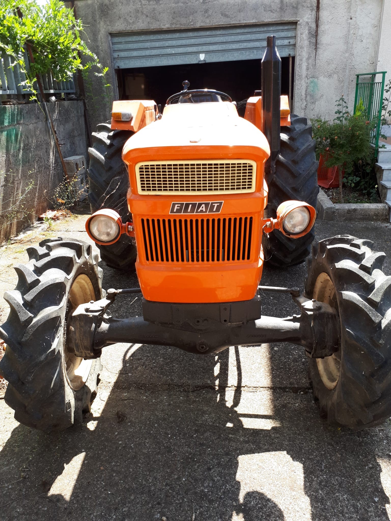

Buongiorno a tutti. Innanzitutto complimenti per il forum e per questa discussione, si riescono a reperire moltissime informazioni su questi trattori. Da qualche mese sono alla ricerca di uno di questi modelli ( principalmente 480 500 540) e ho letto tutta la discussione. Appena sarà possibile ne dovrei andare a vedere uno, un 480 DT color arancione, di costruzione italiana, cambio 6+2 ore 4100. E stato riverniciato infatti riporta la sigla 480 DTH. Chi lo vende e il secondo proprietario, lui lo ha usato per qualche trasporto con cesta e per trasportare il suo cingolato, almeno così mi ha detto. Cosa dovrei guardare principalmente secondo voi? Se riesco metto qualche foto. La cosa difficile è che essendo riverniciato non si riesce a percepire il vero stato del mezzo così dalle foto. Io lo userei per coltivare circa 1ha, con cereali, patate e ortaggi vari. Lo userei per tutte le lavorazioni, anche aratura e fresatura. Secondo me è un buon mezzo che può fare al caso mio, affidabile e semplice, a patto di essere ben tenuto. Grazie in anticipo a chi vorrà rispondermi
