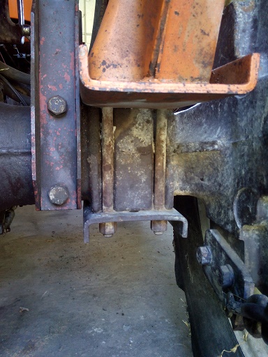

    parafanghi
    ciao morpheus...allora ho fatto le foto e secondo me i riduttori finali dove poggiano i parafanghi sono diversi....che ne dici???

    Uhmmmm dalla foto mi sembra che hai i riduttori senza l'appoggio che serve a quei parafanghi...lo direi per 2 motivi..uno hai i collari che girano sotto l'assale e l'altro è che invece di un collare i sono delle barre con una spiaggia...se hai pazienza giovedì vado faccio foto e cosi ti rendi conto della differenza

    Ciao Charlie, il mio dalla foto che ho messo non sembra presenti l'appoggio tondo.

    Credo che devi vedere i riduttori dove vanno fissati...gli esemplari coi parafanghi tondi avevano l'appoggio tondo mentre x quello quadrati l'appoggio è quadrato perché deve fare funzione di telaio di protezione...i primi erano cosi...non so gli ultimi...

    Parafanghi per Fiat 450
    Ciao a tutti, volevo sapere se qualcuno di voi ha mai sostituito i parafanghi del proprio trattore, io ho un Fiat 450 del 1970 con quelli tondi e vorrei montare quelli quadrati (tipo fiat 640), ho visto in rete che su vari siti e vengono forniti sia grezzi che già verniciati, ma sono un pò perplesso sulle compatibilità dei fori. qualcuno di voli li ha mai sostituiti?
    ho messo una foto di come sono imbullonati quelli attuali.
