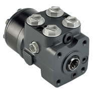

  • Hurlimann_H470
    ha risposto
    Vi ringrazio tutti per i chiarimenti a riguardo. Ora ho le ideeo molto chiare. Ancora grazie.
    Lascia un commento:
  • cavallopazzo
    ha risposto
    per chiarire.......la prima foto è un'idroguida e hà la valvola di massima interna(regolabile) la seconda è un servosterzo,alcuni modelli hanno la valvola di massima regolabile,in altri è fissa......
    Lascia un commento:
  • Charlie2000
    ha risposto
    che io sappia l'idroguida ha la valvola di massima sulla pompa il servosterzo invece ce l'ha sul pistone,come dice cavallopazzo dovrebbe essere tutto nel kit
