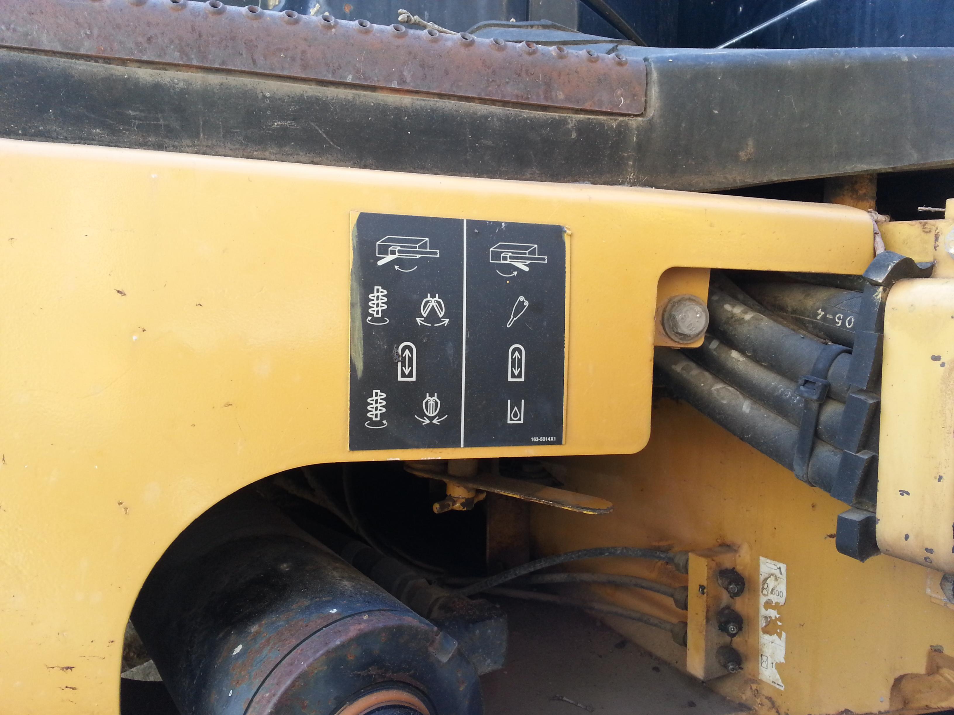

          Ciao a tutti, è il mio primo post e vi pongo subito un quesito:
          ho un cat 305 cr del 2004 preso usato da pochi giorni, mi hanno dato tra gli accessori anche un decespugliatore idraulico costruito con una pompa motore marca Salami che va collegata con attacchi rapidi ai tubi del martellone azionata da pedale. Il problema è che ho già dovuto sostituire 2 volte il paraolio della pompa motore perchè come dò pressione con il pedale del comando martello, inizia a girare, lo fà per pochi secondi o qualche minuto prima che un sibilo e un tremendo schizzo di olio non fuoriesca dall'albero della pompa causa paraolio crepato.
          Come lo risolvo il problema? ho inserito anche uno strozzatore alla mandata della pompa ma non migliora la situazione, inoltre ho notato la presenza di un deviatore di cui allego foto, sapete dirmi a cosa serve? Magari dipende da una errata posizione del deviatore? Grazie 1000. p.s. non ho il manuale di uso e manutenzione del Cat.
          • secondo me c e qualcosa che sbagli ti devi far spiegare dal vecchio proprietario come la collega e come l aziona
            • Ciao, grazie per la risposta, il problema ce l'aveva anche il vecchio proprietario, secondo lui era un problema di pompa arrivata a fine carriera, io la pompa l'ho comprata nuova e sostituita, gli attacchi sono sempre gli stessi ed era azionata come detto in precedenza dal pedale del martello.
              P.s. non mi sai dire nulla della foto?
              Grazie ancora.

                hai attacchi rapidi,lo scarico è aperto/libero da contropressioni?
                Dallo schema sembra semplicemente che passi da doppio effetto a semplice effetto.
                • si prova a girare il deviatore sicuramente e questo;
                    Impossibile pensare ad un problema di pompa finita.

                    • Originalmente inviato da giadifiore Visualizza messaggio
                      Scusa la mia ignoranza da novello, ma a quale scarico ti riferisci?
                      Grazie ancora.
                      Dovrei rispondere che non mi riferisco a nulla,perchè non vedo nulla.
                      La linea martellone ha una mandata ed uno scarico.
                      P.S.Il motore del decespugliatore è collegato correttamente come mandata e scarico?
