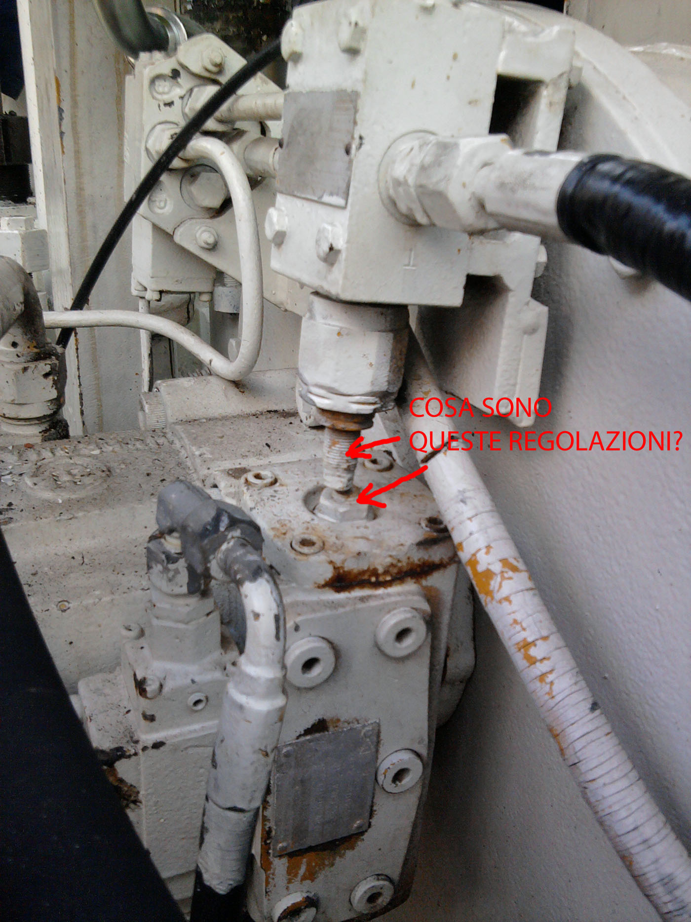

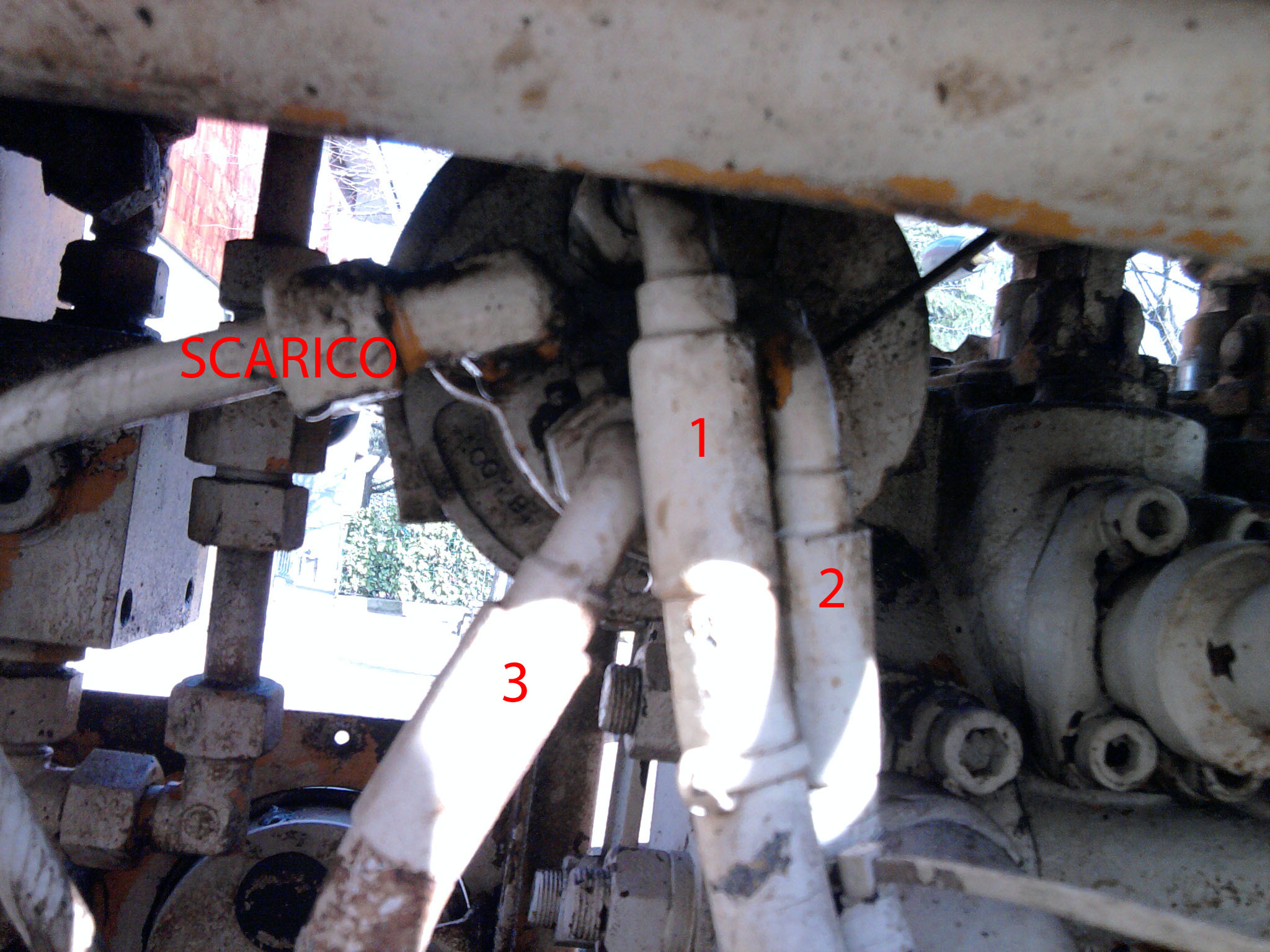

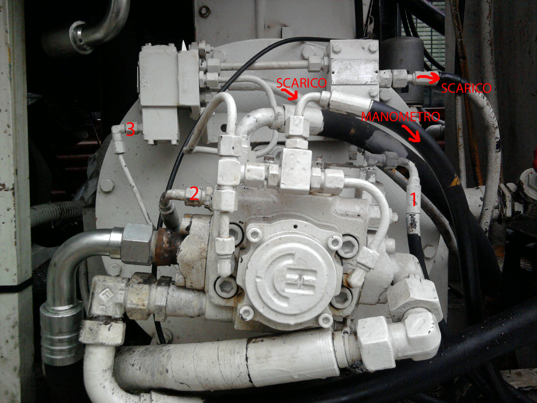

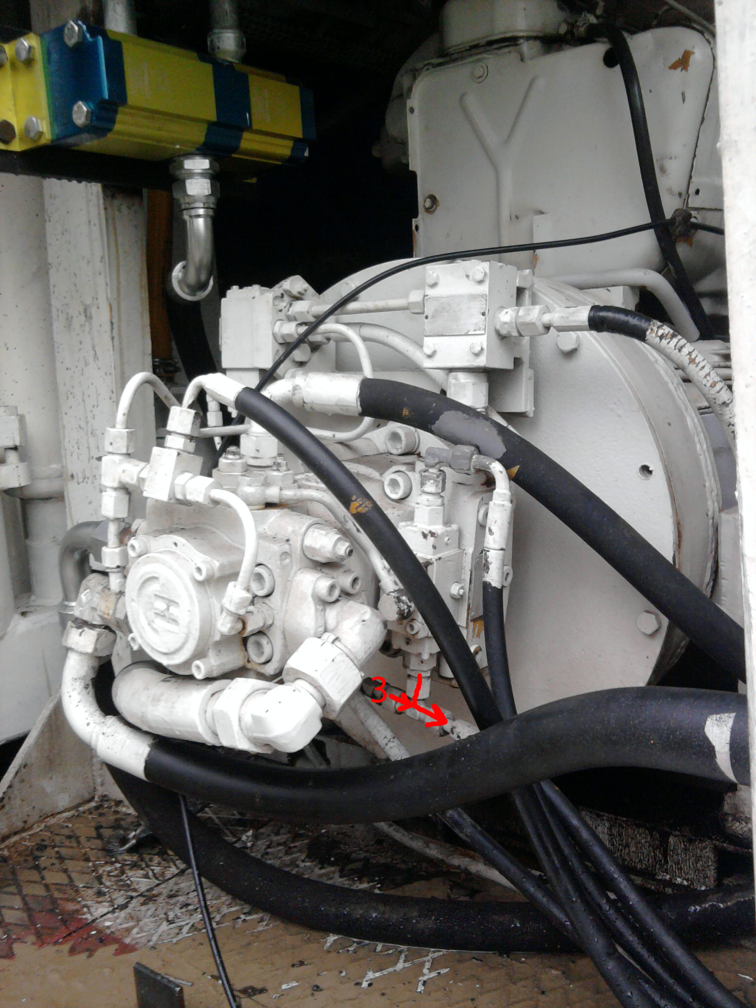

  • Il tubo al centro della selettrice va al manometro. Ho seguito il percorso degli altri e l'ho annotato sulle fotografie, spero che si capisca. Accertato che il tubo 2 è la mandata al distributore e i tubi 1-3 i ritorni, su cosa agiscono questi ritorni per comandare la pompa?Scusami, per "mettere il manometro in parallelo sul tubo di riempimento", intendi il tubo che va al motore?
    Ultima modifica di
    • Originalmente inviato da mauro_78 Visualizza messaggio
      E probabilmente è la stessa pressione di riempimento di cui parlavamo prima,quindi puoi attaccarti in parallelo sul tubo 2 per controllarla.
      Si,i tubi 1 e 3 sono i pilotaggi che vanno a fare inclinare il barilotto della pompa in un verso o nell'altro......però non riesco a capire perchè quando piloti la pompa col tubo 3 ,vai a pilotare anche un distributore, il quale va a mettere in comunicazione la mandata del tubo rosso (che è in parallelo con quella principale) ad una valvola (che sembra) riduttrice di pressione...c'è un motivo specifico perchè la mandata della pompa deve in parte andare in scarico quando gira in quel senso?
      Anche la valvola selettrice del manometro può causare problemi, se non ha una buona tenuta lascia scaricare sul ramo opposto parte dell'olio....si puo provare ad eliminarla.....
      [/QUOTE]

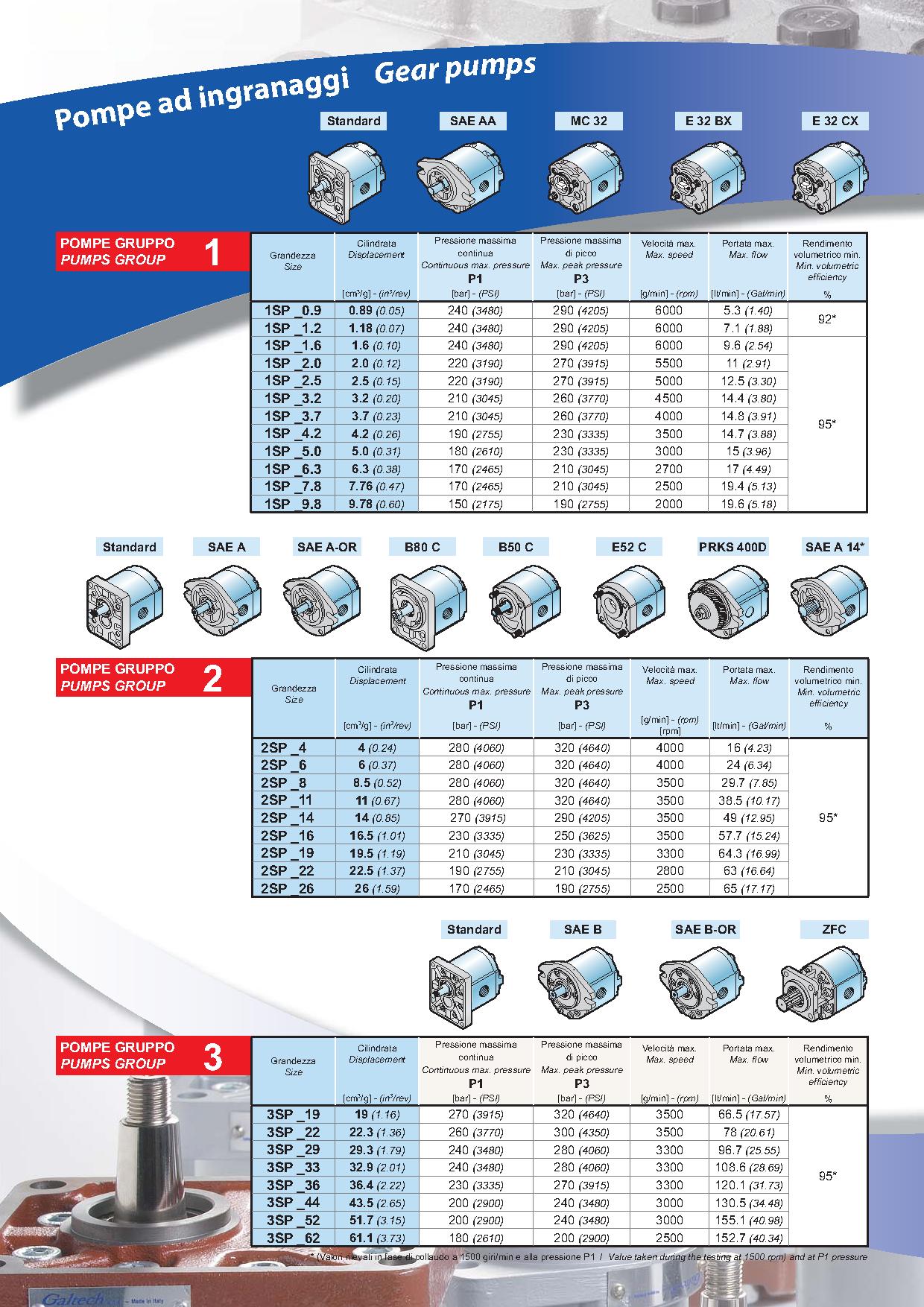

        ciao a tutti,
        ho bisogno di sostituire la pompa ausiliaria della motocarriola rampicar r600 idrostatica.
        attualmente monta una lamborghini HLPD BC 114F che dovrebbe essere da 1,4cc e vorrei montarne una da 4cc....
        premesso che sono alle prime esperienze di oleodinamica, mi scuserete se faccio domande sciocche
        non sono riuscito a trovare info sulla tipologia di pompa attuale, penso sia ad ingranaggi, e soprattutto sul tipo di raccordo alle pompe principali di movimento, quindi ho pensato di smontarla ma non vorrei che iniziasse a perdere olio.
        la domanda è: se la smonto dal corpo delle altre esce olio?
        la pompa è fissata in quattro punti, 2 dadi e 2 bulloni.
        grazie in anticipo, massimo

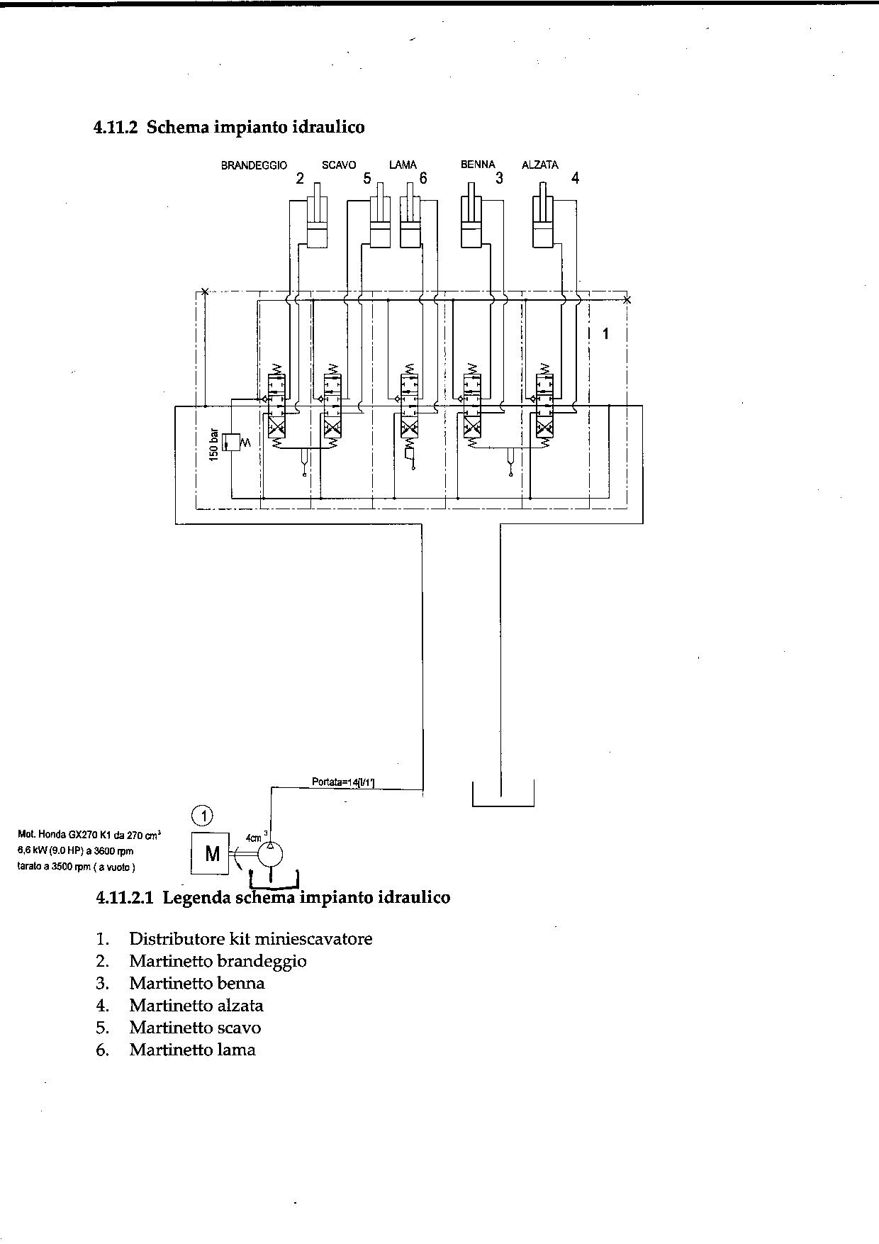

                            riprendo il discorso....
                            oltre al quesito precedente, mi permetto di chiedere anche un suggerimento di come realizzare correttamente il collegamento di questa nuova pompa ad un accessorio esterno(miniescavatore) il quale posside i tubi di mandata e scarico con attacchi rapidi.
                            ovviamente il miniescavatore è di un altro fabbricante, allego gli schemi idraulici dell' escavatore e della sua motrice.
                            non comprendo la parte dell'impianto della motrice che comanda gli accessori optional, in particolare non sò che cos'è il componente che collega la portata della pompa dedicata agli optional con lo scarico (quel quadrato con le due barrette orrizontali), forse una valvola di sicurezza?
                            in attesa di risposte, ringrazio tutti per l'attenzione.

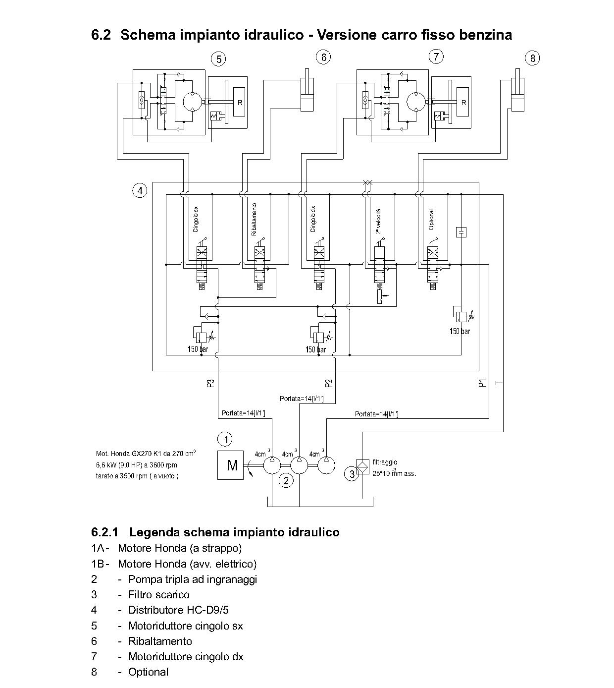

                            • Originalmente inviato da beeptac Visualizza messaggio
                              Non ho mai visto questo simbolo, rappresenta comunque due vie chiuse, ossia il ramo di pressione ed il ramo di ritorno al serbatoio....forse si congiungono in un blocco o collettore per poter prelevare pressione o immettere ulteriori scarichi, senza comuque collegarsi tra loro......
                              Luca C.

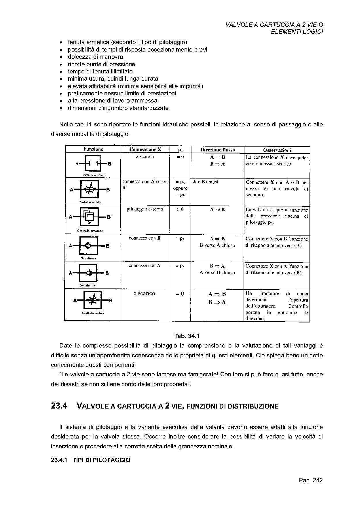

                              • ieri sera ho trovato il simbolo sul manuale di oleodinamica pag.242 dove spiega che si tratta di una valvola a cartuccia a 2 vie, che viene inserita nel distributore per diversi scopi a seconda del tipo di valvola (allego la pagina).
                                non avevo afferrato il fatto che il distributore è rappresentato graficamente con le varie interconnessioni ma che è un corpo unico, quindi la valvola è al suo interno o comunque inserita nel corpo stesso.
                                a tal proposito, cosa rappresentano le connessioni a "X" poste sul perimetro dell'insieme distributore?

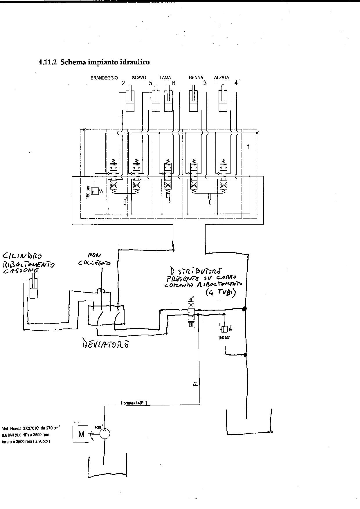

                                vorrei sottoporVi anche questi schemi che ho fatto, scusatemi per la rozzezza dei disegni.
                                se lo schema-1 è corretto, può andare bene l'impianto dello schema-2?
                                in pratica vorrei utilizzare lo stesso sistema che usa il carro "originale", avendo sul mio un distributore separato su pompa dedicata per il bibaltamento cassone e ritorno, è possibile aggiungendo un deviatore manuale inviare il fluido verso l'escavatore, mantenendo bloccato il distributore (sistema che usa anche il carro "originale")?
                                ciao Massimo
                                  Si, il disegno è uguale, ma in questo caso rappresenta una valvola a cartuccia con pilotaggio........ il tuo è solamente un tappo che separa la mandata dallo scarico, probabilmente è dove va avvitato il carry over per poter alimentare un altro distributore in serie a quello già esistente.
                                  Sono fori tappati utili per prese di pressione o prolungamenti del circuito
                                  è possibile, basta deviare il ramo che và ad alimentare il sollevamento del cassone verso il distributore del retroscavatore, è quindi sufficente un deviatore a 3 vie e non a 6 come sul tuo schema

                                    Originalmente inviato da Luca N.1 Visualizza messaggio
                                    mi conforta che lo schema che ho postato possa funzionare, comunque se ritieni apporvi modifiche suggerisci pure......
                                    ad esempio siccome quando comando la discesa del cassone praticamente cade, cosa molto pericolosa, pensavo di mettere una valvola riduttrice di portata, magari tarabile, sulla tubazione di ritorno, che ne dici?
                                    ho messo anche l'altra uscita solo perchè pensavo che potrebbe essere utile, già che devo fare modifiche tanto vale fare un lavoro completo, un domani potrei attaccarci un'altro utilizzo uno spaccalegna ad esempio e comunque dovrò mettere degli attacchi rapidi maschi perchè l'escavatore li porta femmina.
                                    è corretto come verso, è uno standard?
                                    a tal proposito l'escavatore ha l'ingresso da 1/4 di pollice e l'uscita da 3/8, è un dimensionamento che va bene per vari utilizzi?
                                      allora forse o capito come funziona la seconda velocita nel circuito che ho postato del carro originale:
                                      L'olio della pompa p3 alimenta l'elemento delle opzioni e poi va all'elemento che fà la 2' velocità, il quale a riposo (1' velocita)lascia passare l'olio mettendolo a scarico, mentre spostandosi chiude il passaggio e obbliga la mandata ad attraversare le due valvole di non ritorno ed alimentare assieme alle altre 2 pompe la trslazione.
                                      Una riduttrice unidirezionale che strozza l'olio in uscita dal pistone e non in ingrsso

                                        • ciao a tutti,
                                          riprendo la discussione in merito alla sostituzione di questa pompa ausiliaria della mia motocarriola idrostatica con motore honda gx 270 da 9 CV.
                                          come già detto non sono pratico di oleodinamica e confido nell'aiuto del forum per compiere questa modifica.
                                          lo scopo di questa sostituzione è per alimentare un braccio escavatore che ho quasi terminato di adattare alla motocarriola, il tempo libero è poco ci lavoro da parecchi mesi però ho disegnato un telaio adattatore che solo recentemente ho potuto realizzare grazie ad un amico pratico di saldatura. alla fine il lavoro si è rivelato soddisfacente devo zavorrare di un cento chili il retro del carro perchè il baricentro è un pò avanzato comunque non sembra un problema.
                                          ora devo sostiture questa pompa con quella della galtech come ho già detto nei post precedenti, però i tecnici della rotair mi dicono che solitamente montano al massimo la pompa da 3,2 cm3 e sulla motorizzazione da 13CV oltre a aggiungere un radiatore per l'olio cche sulla mia non c'è.
                                          di seguito riporto i dati della mia motocarriola da libretto di manutenzione:
                                          motore honda gx 270 9CV a 3600 giri
                                          impianto idraulico
                                          serbatoio da 10,7 lt
                                          pompa di trasmissione a pistoni a portata variabile
                                          portata pompa a 1000rpm - 12 lt/min (6+6)
                                          portata massima a 3600rpm - 36 lt/min (18+18)
                                          pressione di taratura dell'impianto di trasmissione 180 bar
                                          possibilità di montare una pompa ausiliaria (da cc. 1,4 a cc. 4,8) per eventuali accessori.
                                          anche il carro della stessa casa del braccio escavatore ha lo stesso motore e 3 pompe in linea da 4 cm3 della casappa però ha un serbatoio da 25lt, ma comunque senza radiatore.
                                          come già detto nei post precedenti intendo aggiungere un deviatore prima del distributore che comanda il sollevamento del cassone per mandare l'olio al braccio tramite un attacco rapido e magari potrei usarne uno anche per lo scarico, quindi in pratica in parallelo al distributore, escludendo lo stesso.
                                          dato che non è previsto che tutti gli utilizzi siano usati in contemporanea, cioè se si usa il braccio non si usa la traslazione, anche in quella di origine, quello che vorrei sapere da Voi è se è possibile a Vostro giudizio la sostituzione della pompa ausiliaria, senza aggiungere il radiatore e magari mettere un termometro per monitorare il calore dell'olio e a quali problemi potrei andare incontro visto che il serbatoio è meno capiente?
                                          il braccio ha in tutto 5 cilindri, benna, braccio1,braccio2, rotazione braccio e pala reinterro, non sò utilizzandolo per brevi periodi quanto possa scaldare l'olio......
                                          grazie in anticipo, attendo vostre considerazioni...
