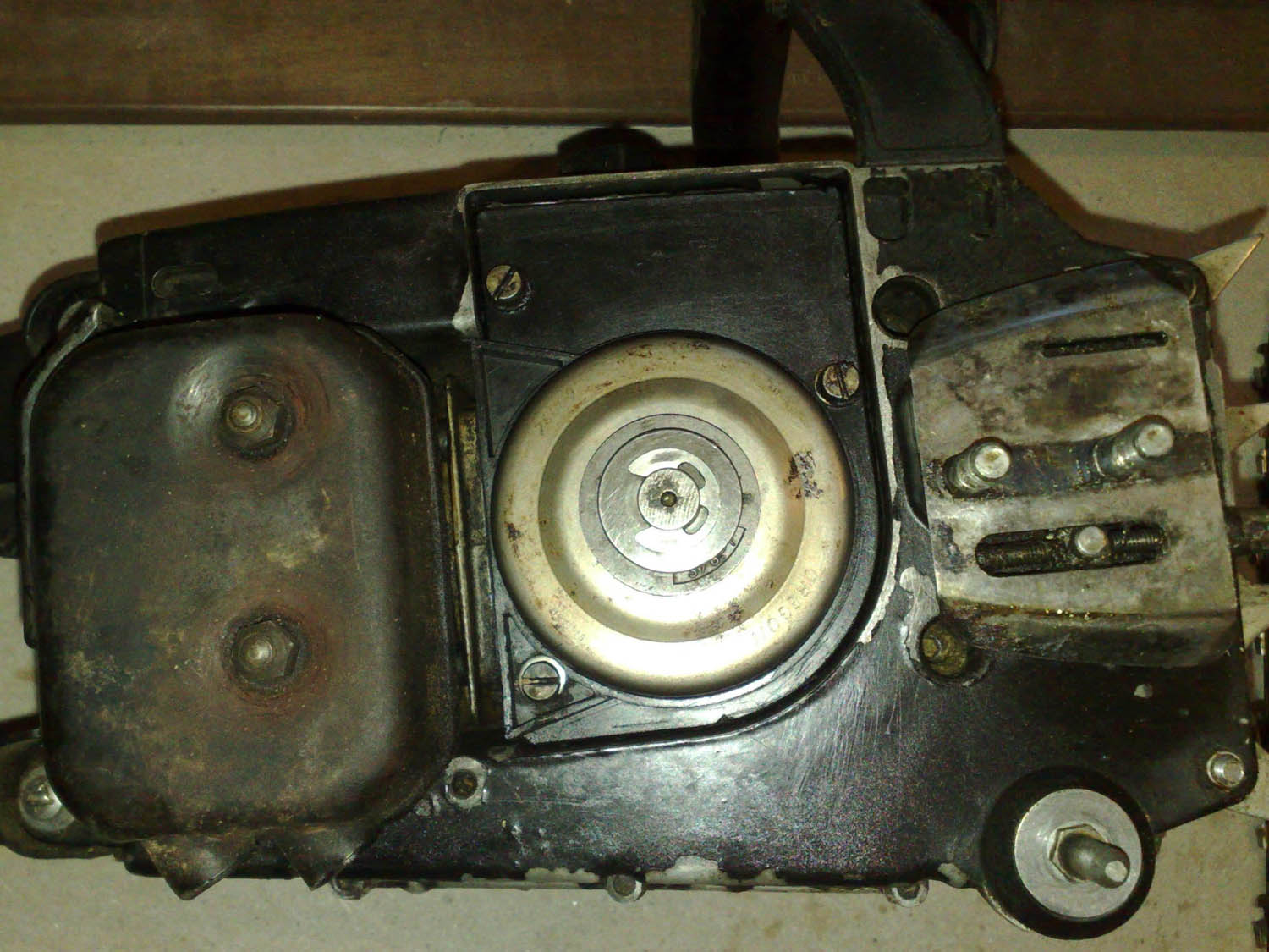

  • stortigio
    ha risposto
    x roby78
    Originalmente inviato da ROBY 78 Visualizza messaggio
    prova a postare una foto, non mi ricordo la collocazione nel tuo modello
    scura il ritardo ma è un periodaccio(in senso buono)
    non ti preuccupare, tanto la legna ora può aspettare.. ti allego la foto dove si vede la campana e anche le tre viti che ho già provato a togliere ma la plastica a protezione non si sfila...
    ti ringrazio ancora

  • ROBY 78
    ha risposto
    Originalmente inviato da stortigio Visualizza messaggio
    Ciao,
    allora ho provato a modifcare l'altezza del bilancere ma ho visto che, non modificando la carburazione faceva fumo e dalla marmitta usciva olio non bruciato, allora ho riportato alla situazione originale.
    Non sapendo che pesci pigliare ho pensato alla campana della frizione che girandola a mano senza catena faceva un po di resistenza... ho svitato le tre viti che tengono la protezione di plastica ma non riuscendo a toglierla ho spruzzato svitol e soffiato con compressore e magia.. funziona... adesso nei tagli non perde i giri...
    Per completare la pulizia anche sulla frizione volevo chiederti.. per togliere la protezione della frizione che è precisa attorno alla campana come faccio? ho svitato tutte e tre le viti e si muove ma non si sfila, c'è qualche trucco per toglierla senza spaccarla?
    grazie ancora
    Lascia un commento:

  • stortigio
    ha risposto
    in pratica, sotto la membrana piu grande (quella con l'anello di metallo) ce una una linguetta di metallo che tiene lo spillo a "forchetta", devi regolare l'altezza della parte a contatto con l'anello della membrana
    con un cacciavite a "taglio" ,vai sotto al bilancere e lo alzi o lo abbassi un po'( a seconda del bisogno) ,
    l'altezza la decide la membrana, appoggiando la membrana sul carburatore e guardando il tutto di profilo al contatto con il bilancere la membrana non deve ne infossarsi , ne stare troppo sollevata ,
    deve invece stare a livello con il profilo carburatore, regoli il bilancere per ottenere questo risultato
    mi dispiace ma sono cose un po' complicate da spiegare con un messaggio, meglio di cosi non riesco, spero di averti aiutato
    buon lavoro
    Ciao,
    grazie ancora

  • stortigio
    ha risposto
    buon lavoro
    grazie ancora stasera smonto e provo.

  • ROBY 78
    ha risposto
    grazie per la risposta celere, roby78, ma devi scusare la mia ignoranza ma finchè è da cambiare le membrane sono riuscito da solo ma il bilancere a spillo non ho idea di come si faccia a regolare l'altezza.
    se riesci in parole profane a indicarmi come si fa ti ringrazio molto.
    ciao e grazie ancora
    buon lavoro

    cosa può essere?
