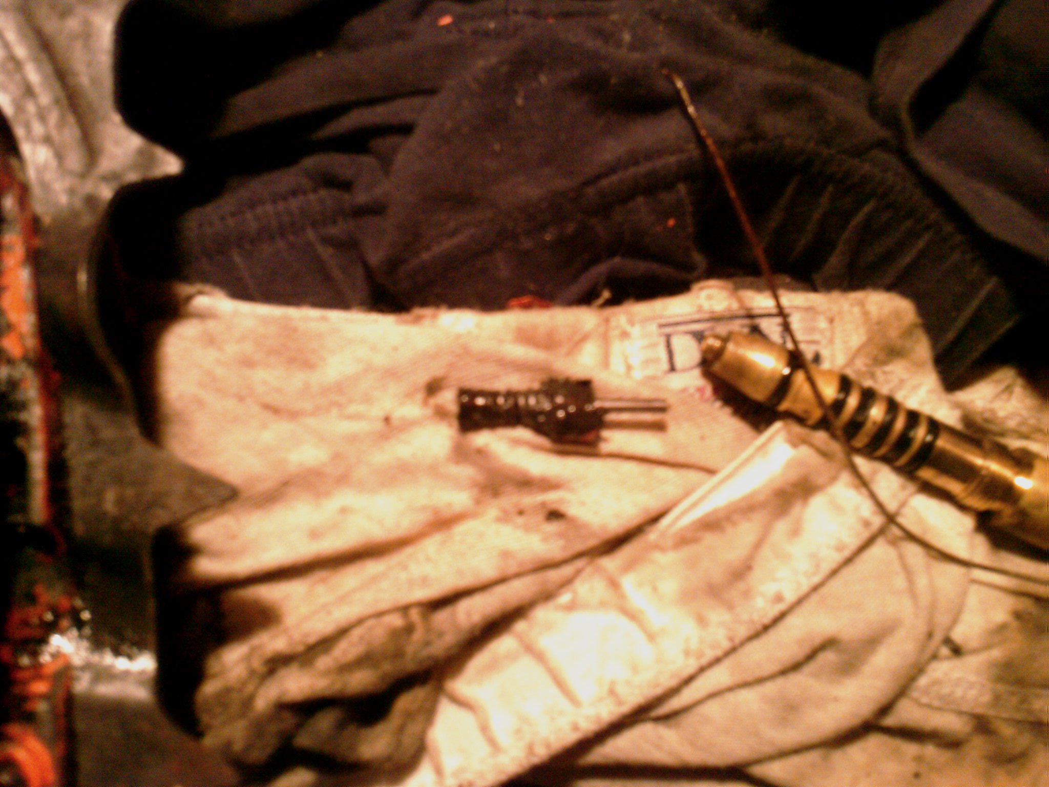

    Domanda:
    Questo è l'oggetto che va avvitato per bloccare il pistone al posto della candela quando si vuole svitare la frizione?
    PS non voglio fare pubblicità ma è che non riuscivo a salvare l'immagine ed ho dovuto mettere il link

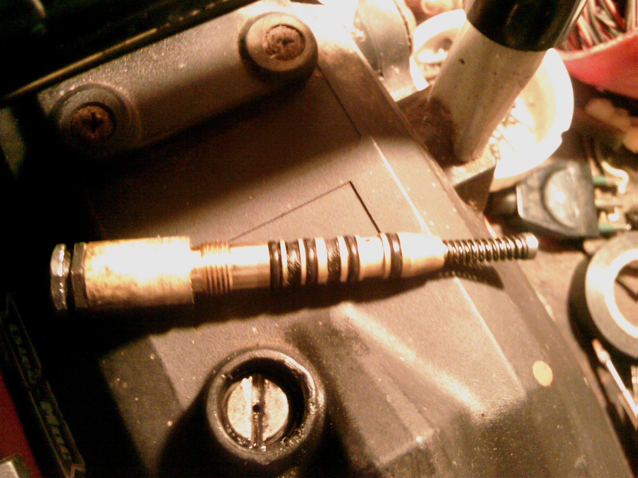

  • alexio
    ha risposto
    oleo-mac 945
    Originalmente inviato da ROBY 78 Visualizza messaggio
    si , se la pompa fà resistenza la tenuta è buona
    per il discorso dell'olio è un po' difficile da spiegare,
    è una prova che faccio di solito io, è molto casalingo come metodo , pero' ti dà un'idea,
    in pratica prendi un bicchiere d'olio, gli immergi la pompa, la ritiri su e mentre l'olio gocciola ancora pampi e guardi se da un foro escono delle bolle, se escono vuol dire che la valvola interna funziona, meglio di cosi' non riesco a spiegare, è una manovra che dovresti vedere fare
    Fatto l'esperimento con successo, la pompa fa le bollicine dai forellini!
    Ora provvedo a completare il lavaggio con benzina pulita, poi rimonto il tutto e vedo se esce olio.
    Vi aggiorno.

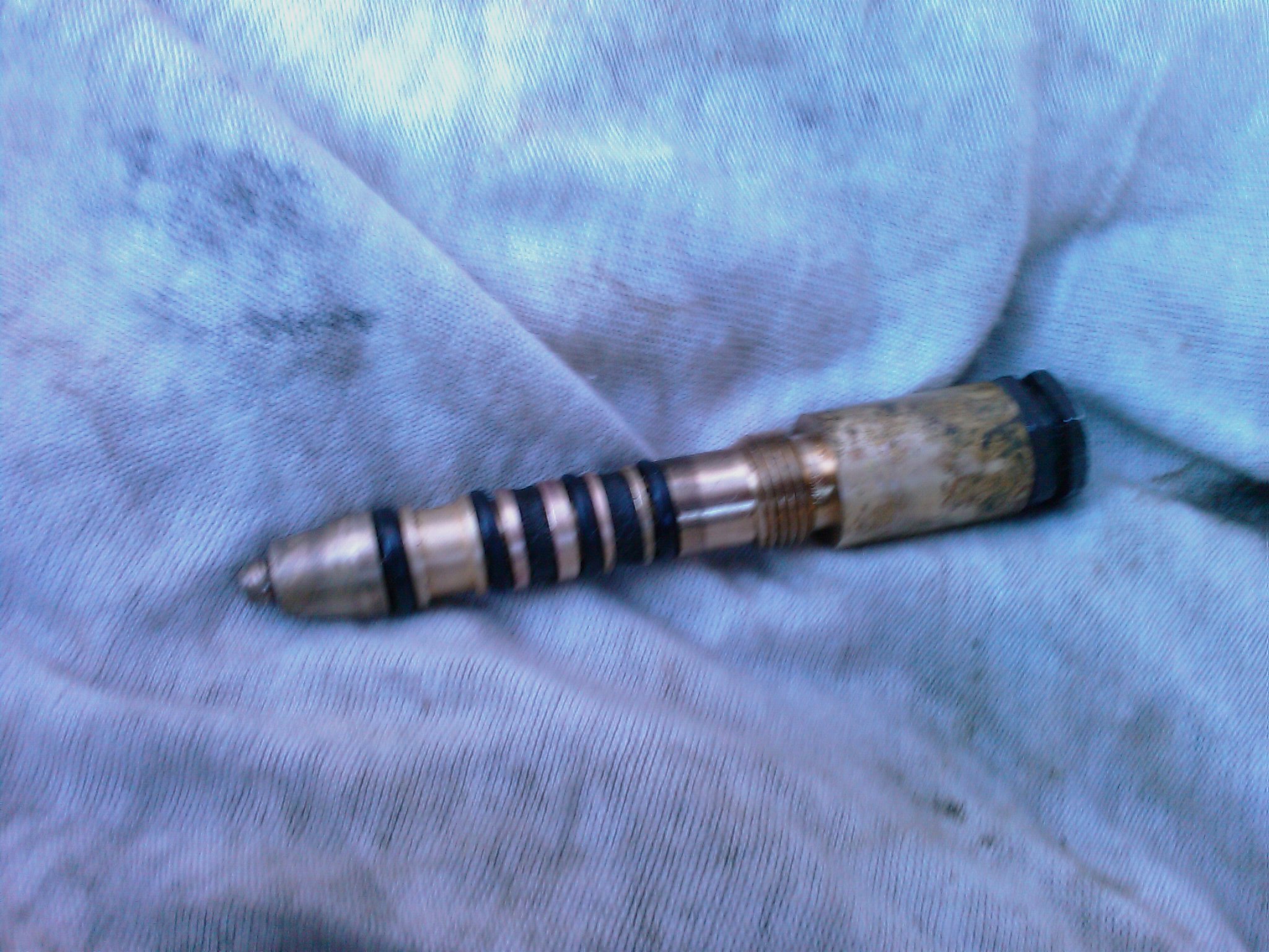

  • alexio
    ha risposto
    oleo-mac 945
    Penso di aver capito, lo faccio e faccio sapere.
    Per la cronaca il filtro dell'olio era completamente ostruito tanto che non pensavo fosse cavo all'interno..
    Lascia un commento:

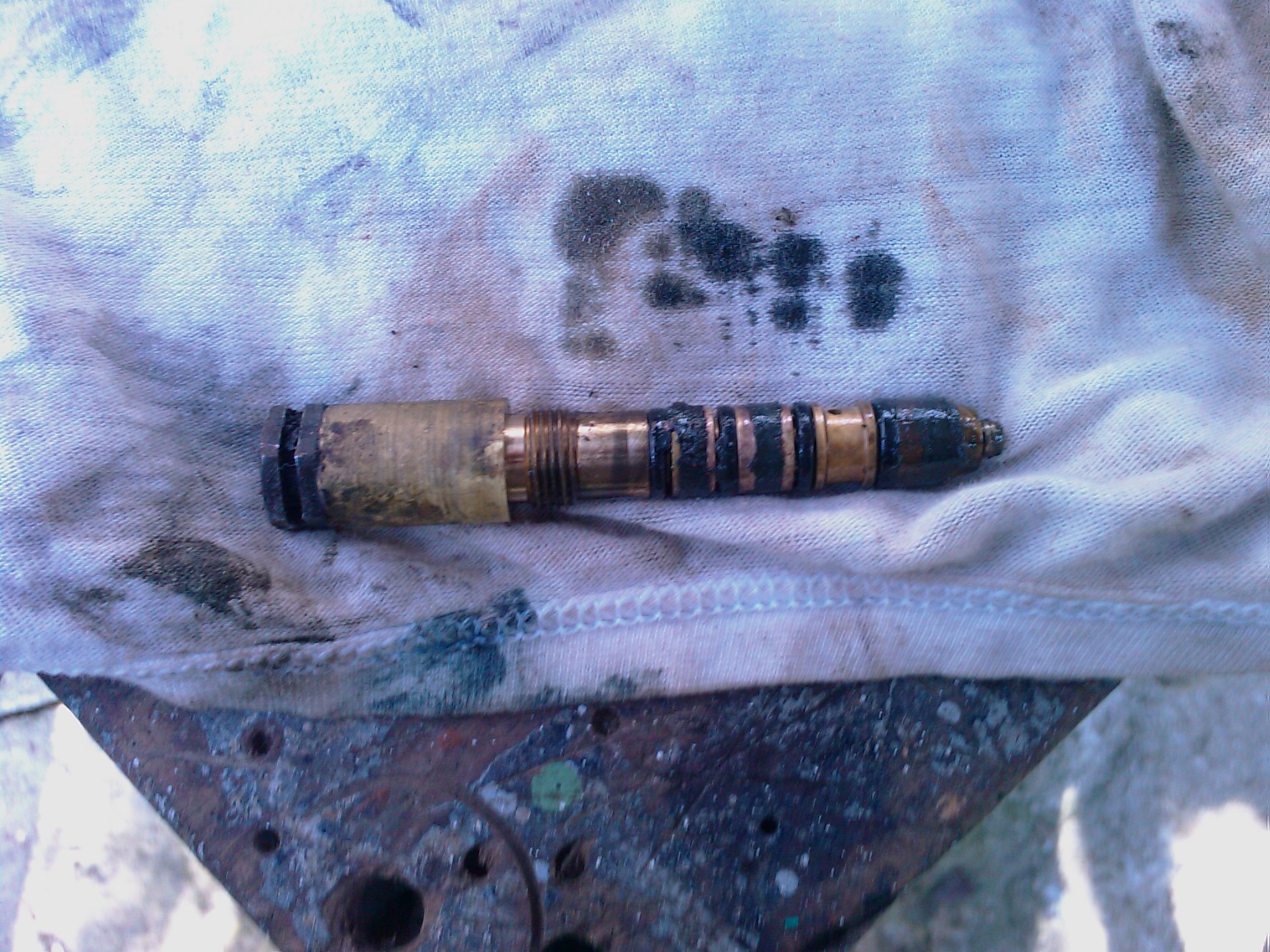

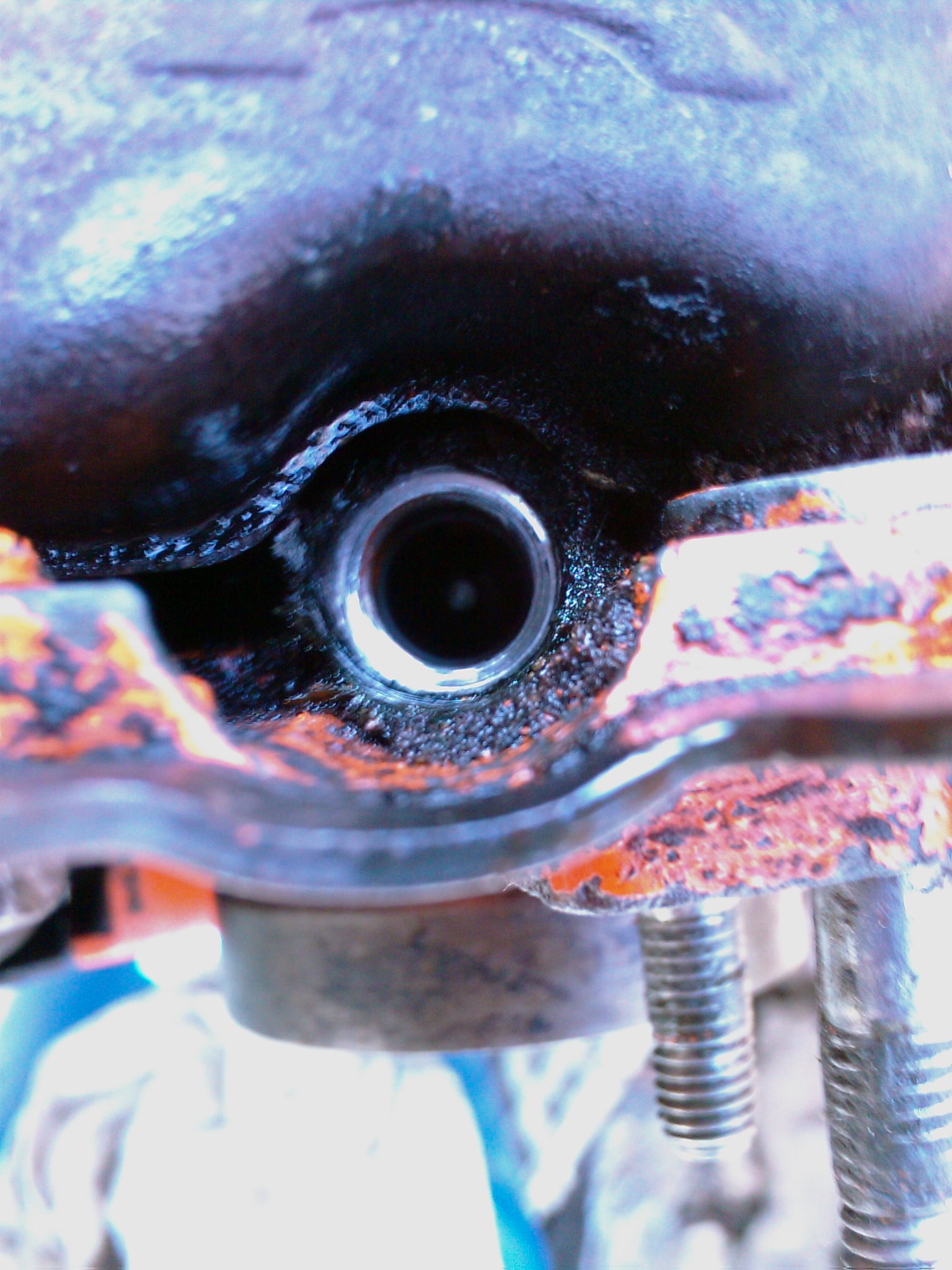

    Originalmente inviato da alexio Visualizza messaggio
    Fatto, ripulito tutto e controllato gli o.r. Provando a reinserire la pompa nella sede e ritirandola fuori si sente che fa tipo sotto vuoto, è corretto?
    Per fare questo immergo la parte della pompa con stantuffo e molla in un bicchiere con dell'olio e comprimo dall'alto verso il basso? L'olio dovrebbe dovrebbe essere pescato ed uscire dal forellino?.

  • alexio
    ha risposto
    hai fatto un buon lavoro
    GRAZIE a te!
    ora controlli che tutti gli o.r. siano intatti (senza graffi o abrasioni),
    controlli che l'asta dello stantufo non sia pigata,
    Fatto, ripulito tutto e controllato lo scorrimento.
    in fine provi ad immergere tutta la pompa in olio, una volta messa in funzione manualmente lo stantufo dovresti vedere il "risucchio " da uno dei buchi(la manovra non và fatta immersa nell'olio)
    prima di rimontare devi: pulire o eventualmente sostituire il filtro aria, soffiare con compressore dal foro d'uscita alla sede pompa, controllare che il pescaggio di olio dal serbatoio non sia ostruito(in questo caso senza compressore), poi fare un bel lavaggio con benzina o nafta
    Il filtro dell'aria ha un piccolo taglietto sulla retina metallica.. probabilmente è causato dall'interruttore on-off perchè ho notato che svitando i fermi del filtro una gira a vuoto o meglio fa girare il bullone che regge anche ilo carburatore.. posterò le foto e cercheremo di risolvere anche questo problema.
    Per ora ho dato una pulita al filtro esternamente con un vecchio spazzolino da denti.
    Smonto il filtro olio e faccio le operazioni consigliate.
    l'olio che era nella motosega è sicuramente di origine vegetale, quel tipo di olio molto filante tende col tempo a "coagularsi" ed a formare dei grumi, questo perchè per avere il minor impatto ambientale non ha additivi che ne mantengono la fluidità nel tempo
    Immaginavo fosse questa la causa di tanta incrostazione.

    Lascia un commento:
  • ROBY 78
    ha risposto
    Dopo moooooooooolta pazienza tenacia e due giorni di sbloccante ecco il risultato!
    Ora rimonto il tutto e accendo?? Come si fa a capire se la pompa è guasta (a parte se non esce olio)?
    Prima di mettere in moto converrà svuotare il serbatoio dell'olio pulendo anche il filtro olio?
    Grazie della collaborazione!
    PS ma come puoi incrostarsi così l'olio??
    ora controlli che tutti gli o.r. siano intatti (senza graffi o abrasioni), controlli che l'asta dello stantufo non sia pigata, in fine provi ad immergere tutta la pompa in olio, una volta messa in funzione manualmente lo stantufo dovresti vedere il "risucchio " da uno dei buchi(la manovra non và fatta immersa nell'olio)
    Ultima modifica di ROBY 78; 26/01/2010, 07:25.

  • alexio
    ha risposto
    prova con lo sbloccante ma vedrai che ti tocca di modificare una pinzetta
    il perno dello stantuffo lo vedo dalla foto(quel puntino chiaro), la molla di solito rimane attaccata alla pompa, puo' darsi pero' che con i residui oleosi ti si sia attaccata alla base dello stantuffo, se non la trovi o il meccanico non l'ha rimontata o l'hai persa
    Ultima modifica di alexio; 26/01/2010, 01:24.

  • ROBY 78
    ha risposto
    Fatto ma come non doveva verificarsi lo stantuffo è rimasto incollato dentro. Ho provato con il portamine ma quando lo tiro fuori scivola e rimane li.
    Potrei usare un pò di sbloccante??
    Ci dovrebbe essere una molla? Non l'ho vista uscire..
    C'è una sorta di pellicola che sembra ragia di pino ed ha impestato tutto.. ma potrebbe essere dell'olio biodegradabile lasciato li per mesi e mesi??
    Come faccio ora? Stavo pensando di modificare delle vecchie forbici da cucito in modo da fargli un pò di battuta...
    il perno dello stantufo lo vedo dalla foto(quel puntino chiaro), la molla di solito rimane attaccata alla pompa, puo' darsi pero' che con i residui oleosi ti si sia attaccata alla base dello stantufo, se non la trovi o il meccanico non l'ha rimontata o l'hai persa

  • alexio
    ha risposto
    Oleo-Mac 945
    - il materiale del foro è ininfluente,non farti venire l'idea di soffiarci dentro con il compressore(faresti danni)
    Non fatto
    -il dado lo puoi svitare tranquillo, nel messaggio precedente ho sbagliato modello, non devi svitare il tappo a brugola(che non hai), ma direttamente il dado esterno
    Fatto, svitato con 13 a tubo.
    -per estrarre la pompa devi proprio metterla a testa in giu', uscirà un po' d'olio(se è tutto ok) ma non fà niente, se ti dovesse rimanere incastrato lo stantufo,prova ad estrarlo con una di quelle matite(di plastica) con le mine intercambiabili, in pratica la usi come una pinzetta( è l'unica cosa che passa)
    -il carter avviamento lo sviti con le viti ( 4 credo) esterne, non toccare quelle al centro, sviteresti il pacco avviamento, poi è un casino
    Per ora non lo tocco
    - la miscela al 5% è solo con olio minerale, con il sintetico o semisintetico attieniti alle dosi consigliate
    Seguirò il manuale per filo e per segno
    -il filtro olio è nella parte inferiore della motosega appena sotto alle viti per stringere la barra e alla piattaforma di uscita olio, di solito sono coperte da sporco e non si notano, pero una volta pulio ti trovi un circhio(come una moneta da 5 cent)con uno spacco da cacciavite al centro
    Trovato e ripulito non svitato.
    Allego le foto della pompa appena estratta e poi ripulita. Nell'ultima si dovrebbe vedere lo stantuffo pianto dentro..
    Lascia un commento:
