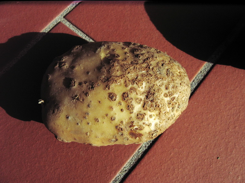

si, sembra proprio la scabbia comune dovuta a streptomyces . pare che l'agente di questa malattia sia in grado di produrre una proteina con la quale distrugge la pelle della patata senza causare danni in profondità. La trovi soprattutto nei terreni sabbiosi a seguito di condizioni di stress idricoCommenta

. Il problema è puramente estetico in quanto all'interno sono perfette....
